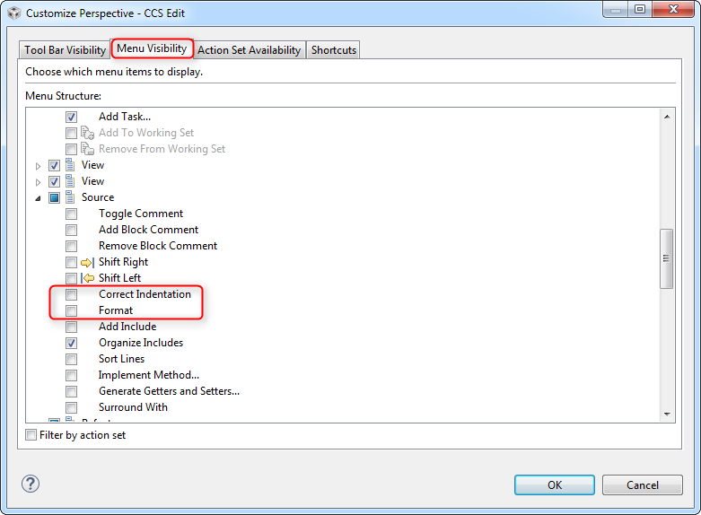

Google告诉我在Mac上自动缩进的密钥。 但我更喜欢菜单命令。 是否有用于执行自动缩进的菜单命令?
    您好,Keith:
    您可以通过'Window -> Perspective -> Customize Perspective'(窗口->透视->自定义透视)控制您的透视图中显示的菜单项
    我认为,以下是一些令人感兴趣的项目:
    希望这有所帮助
    KI
    我认为,默认情况下,我甚至没有源菜单。 谢谢。
    您可能必须启用顶部节点源(这将启用所有功能)并应用更改以显示源菜单。 然后您可以禁用不需要的功能。
