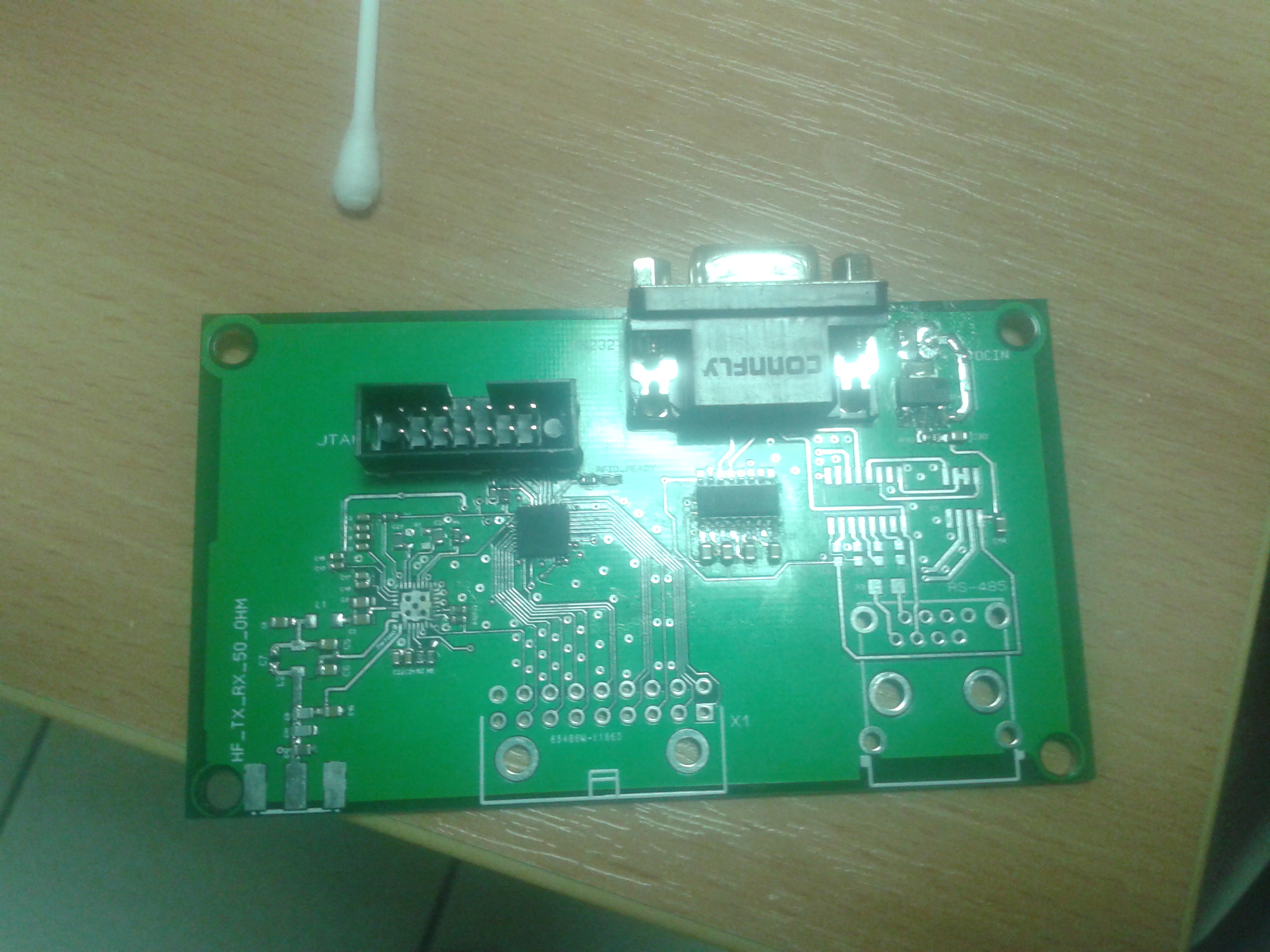

好的一天,告诉我如何刷新msp430f2370 TRF7960A_06_2011 PCB2011 PCB ready www.ti.com/.../sloa167.pdf。Composer Studio 7.1 0程序员MSP-FET430UIF如何刷新?
    是否已有要闪存的程序? 如果是这样,则UniFlash可能是一个更易于使用的工具。 可从以下网址下载: processors.wiki.ti.com/.../Category:CCS_UniFlash
    dev.ti.com上还有一个云版本
    借助UniFlash,您可以选择MSP430F2370作为器件,然后选择TI MSP430 USB 1作为连接。 然后指向要闪存的程序,它将为您闪存。 您可以在Code Composer Studio中执行相同的操作,但它更适合开发和调试应用程序,而对于只刷新而言,它的作用有点大。
    确保MSP UIF连接到板上的JTAG插头并插入PC。
    此致,
    John
    您好! 感谢您的回复。此程序的正确固件需要什么文件以及如何获取?!
    我下载了应用手册,在参考部分中,它有一个指向固件示例项目的链接。
    www.ti.com/.../sloc251
    此zip文件中包含完整的项目和源代码以及预构建版本的固件。
    预建固件位于trf7960a\Debug中,名为TRF7960A_06_2011.out</s>2011.
    如果您对固件或如何使用此设备有疑问,我会尝试使用RFID论坛,因为他们会了解更多信息。
