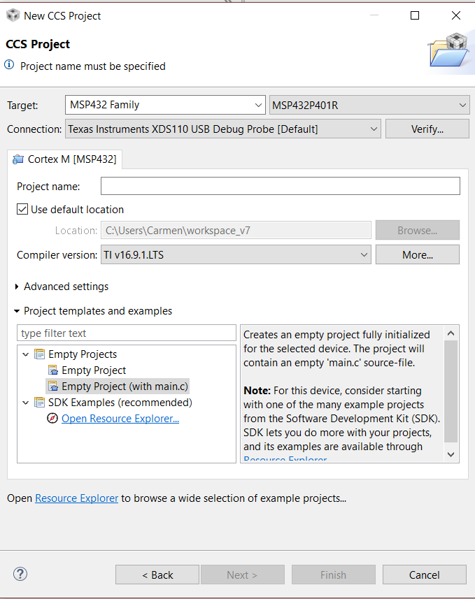

大家好,
我试图从Code Composer 7.1 的项目模板中为我的MSP432P401R创建TI-RTOS项目,但是没有如下所示的模板:
我已经检查了,并且我的计算机中已经安装了SYS/BIOS和TI-RTOS。 还有什么我漏掉的?
卡门
    卡门
    您可以在资源管理器中的SimpleLink SDK for MSP432下访问TI-RTOS示例。 可以通过单击“打开资源管理器”链接从项目向导打开资源管理器,也可以直接从“查看”菜单打开资源管理器。 通过资源管理器,您可以访问MSP432的最新软件包。 在这种情况下,建议以SimpleLink SDK开头并包括TI-RTOS示例。 如果您的PC上尚未安装该软件包,则允许您下载它。
    此致,
    John
    早上好,
    感谢John的回答。
    我以前就找到过这些例子。 我很好奇MSP432的TI-RTOS项目模板在哪里。
    卡门
    他们现在就在这里:
    但是,如果您需要使用旧TI-RTOS安装中的示例,则可以使用项目导入工具访问这些示例。  项目->导入CCS项目。  然后浏览到安装TI-RTOS的位置。
