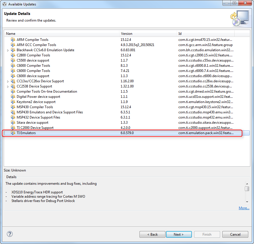

    Bob,
    他们可以在CCS中检查更新,并查看以下更新是否可见。  TI仿真器6.0 ........................................579或更高版本。  如果安装了该组件,则110应该可以正常工作。  如果他们在没有安装的情况下将110与CCSv6配合使用,则他们将使110积木。
