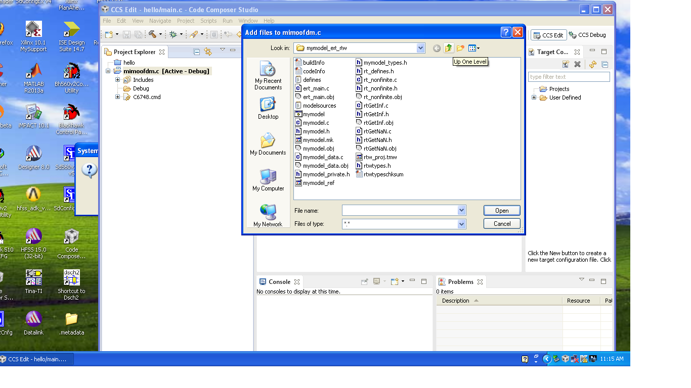

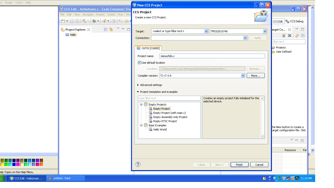

我已成功地从MATLAB 2013a Simulink中构建了嵌入式c文件,现在我需要将其转储到CCS v 6.0 中。1.我收到错误...未生成输出文件...还显示 内存分配错误...是否由于使用的compliler中的不匹配而导致?? 请帮助我跟踪此问题...
谢谢你..  e2e.ti.com/.../1462.final-error.rtfe2e.ti.com/.../build-sucess.rtf

    非常感谢您的快速响应。我浏览了link..no,但收到一个错误,显示“#1.0234万-D:未解析的符号仍存在”。解决方案是添加库 ,直接在“--”字段中指定完整路径和库名称。 库”选项  ,但我一直无法找到要添加的库...在出现未重新发送的符号错误时,我们如何知道缺少哪个库??由于此错误,无法创建.out文件。
    感谢您,
    Bhuvana
    使用连接Texas Instruments xds100v2和硬件6748lcdk..already libc.a文件包含在d链接器中的d include路径中..  我们需要添加什么额外的库来解决d未解决的符号错误..??
