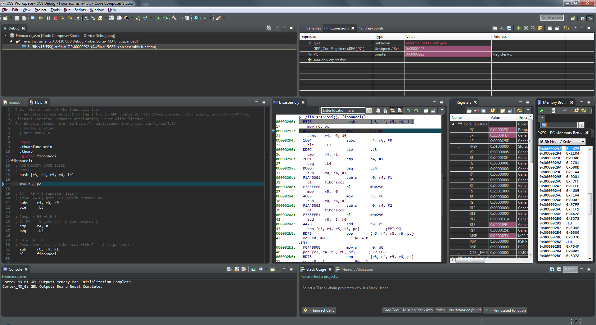

我已经:
1. LAUNCXL-CC1350 (SoC CC1350)
二,CCS 7.
我有一个简单的示例,它演示了显示不正确的PC值。
1.步骤1 -在执行"mov R6, PC"前右停。 显示的PC值为"0x292"。
2.步骤2 -执行"mov R6, PC"后,R6中的值为"0x296",而不是"0x292"
我知道为什么会发生这种情况:ARM使用"管道"来执行。 这就是PC存储当前命令而不是前面2个命令的原因。
但问题在于CCS显示的PC值不正确。 在“步骤1”上,显示的值应为“0x296”,而不是“0x292”。
    您好Dmitry
    您在CCS中看到的行为是预期的。 在“调试”状态下,“注册”窗口中报告的PC是“调试视图”,并指向从“调试”状态退出时将执行的指令的地址。
    希望这有所帮助。
    Ashwini Athalye
    感谢您的回答。
    是的,我认为原因是调试。
    如果你不知道有这种行为,那就有点令人困惑。 例如,如果代码中有一些全局变量。
    如果他看拆卸代码,则应记住这一点。
    示例:此处是"LDR r0,[PC,#0x10]"代码,但在"Memory Browser"中将出现错误的内存位置。
    再次感谢:)
