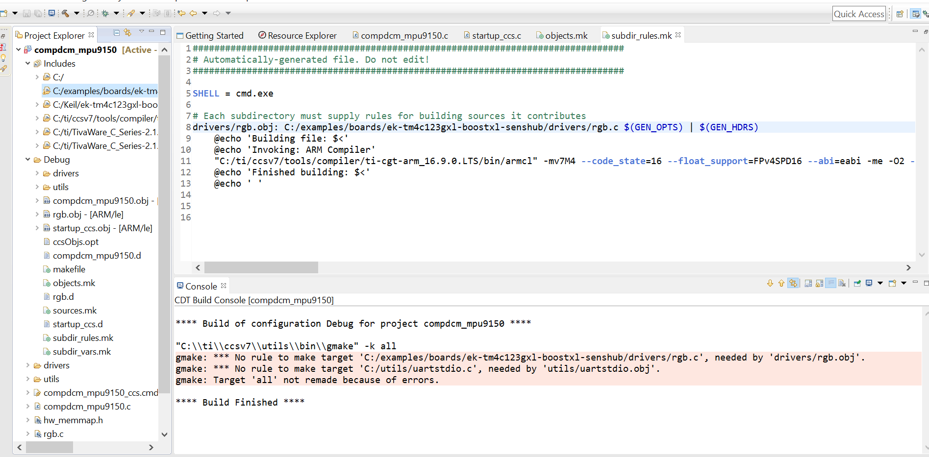

直到出现此错误大约一个小时后,该项目才正常工作。 它所查找的目录不存在,但似乎是代码编写器以某种方式创建的。 我无法进入构建设置并删除目录,因为它甚至不存在。 我甚至链接了所需的文件,但它仍然不起作用。 什么问题? 如何使其在另一个目录中搜索这些文件?
谢谢你
    \n该项目在开始出现此错误大约一个小时后仍能正常工作。 [/引述]
    根据错误消息,源文件RGB.c的路径看起来不正确。 在示例项目中,此文件是"链接的",因此路径应指向其在TivaWare安装目录中的原始位置。
    当我将此项目导入7.0 ,然后右键单击文件RGB.c并进入“属性”时,我会在“位置”和“已解决位置”中看到此信息。您是否看到类似信息?
    位置是相对于 变量SW_ROOT设置的,该变量应指向TivaWare安装的根文件夹。 您可以在“属性”->“生成”->“变量”选项卡下验证是否正确设置了此选项。
