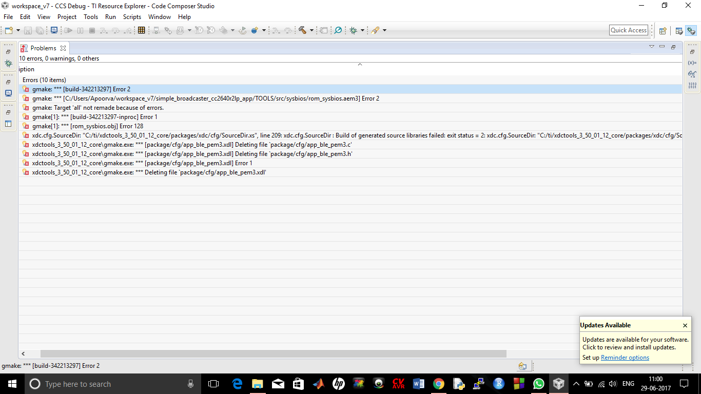

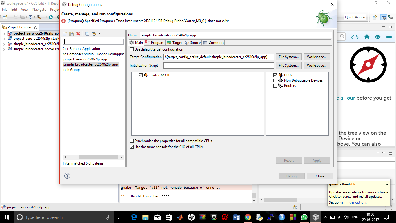

    我在生成控制台中看到“由于错误而未重制目标'All'”,这就是程序不存在的原因:它不是生成的。 您可能希望在尝试调试之前确保程序已成功构建。
    我收到上述未建立目标中的错误。

    您好,
    按以下顺序重建所有。
    1. simile_broadcer_cc2640r2lp_stack_library
    2. simile_broadcer_cc2640r2lp_app
    如果您要进行CCS调试,则将simile_broadcer_cc2640r2lp_app优化设置为0。
    - kel
    本页中提到了导致您看到的生成错误的几个原因。 请检查其中任何一项是否与您的环境相关。
    完成所有这些仍然是相同的错误
    在构建此示例时,我看不到任何错误。 是否可以保存完整的构建日志(如 此处所述)并将其附加到此处?
    您是否能够通过SDK构建任何其他示例项目? 我很好奇,其他示例是否也会失败,并显示类似的消息。
    是,所有其他失败,并出现相同错误。
    您是否查看了前面所附的Wiki链接中的第二点? 这是您看到的生成错误的一个常见但很难解释的原因:
    另外,请检查系统路径变量,查看系统路径中是否有一个早于CCS安装的sh.exe (或gmake.exe)。 如果有一个,则将用于生成,并可能导致此类生成错误。 已知包含sh.exe并可能导致冲突的一些工具链包括Cygwin,WinAVR,Yagarto。 在这种情况下,请从系统路径中删除这些冲突的工具或修改路径,以便首先看到CCS中的sh.exe和gmake.exe。
    您也没有附加构建日志。 如果您这样做,可能会提供一些额外的见解。
    构建loge2e.ti.com/.../5078.build-log.txt

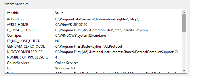

    在其他系统上,它工作正常,是否有正确的路径变量的外观的屏幕截图
    Dev Chandil 说:
    是否有正确路径变量应如何显示的屏幕截图[/QUOT]
    确实没有"正确"的路径变量。 它可能因系统而异,具体取决于系统上安装的内容以及哪些工具会自动向系统路径添加路径信息。 这里的问题是,一些特定工具可能与CCS冲突(其中一些工具已在我之前提供的一些帖子的Wiki链接中列出)。 建议从系统路径中查找并删除这些工具(如果存在)。
    如果您不清楚要删除的特定路径,我建议 您编辑您的路径以删除所有其他软件添加的路径(不要删除任何Windows系统路径)。 在执行此操作之前,请确保保存PATH变量的副本,以便以后可以返回到该变量。
    如果您在此处发布您的系统路径,我可能会提供更多的指导建议。
    开发,

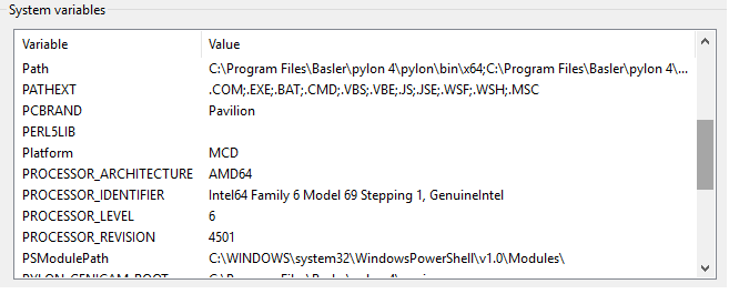

    系统路径变量指的是Windows路径变量。 在Windows 7上,可以在“Windows控制面板”->“系统”->“高级系统设置”->“高级”选项卡->“环境变量”下找到该选项,然后在“系统变量”下查找“路径”。
       这是我的系统变量屏幕截图

    屏幕截图不显示整个路径。 如果您双击'Path'变量,它将允许您对其进行编辑。
    我之前建议您可以保存当前的Path变量(以便稍后恢复),然后对其进行编辑以删除可能包含gmake.exe或sh.exe的任何工具路径。 确保不删除任何与Windows系统相关的路径。 然后在编辑路径后尝试重建CCS。 请注意,这些步骤确实要求您对Path变量的工作原理有基本的了解。
