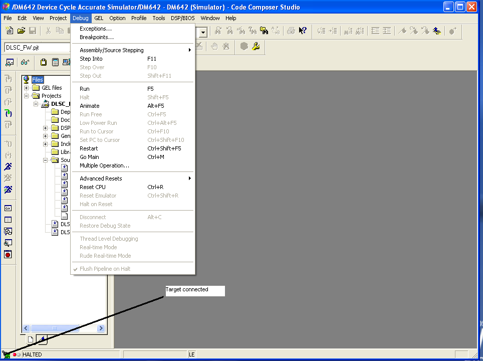

我是DSP编程新手。 我正在传统系统上使用带有DM642的CCS 3.3。 我正在使用XDS560R仿真器。 我能够在“调试”模式下构建和加载程序。 使用步过和步进调试程序时,如何知道代码是在目标中还是在模拟器中执行。 我正在使用“DM642 Device Cycle Accurate Simulator”作为模拟器。

    在CCS 3.3 中,我发现即使目标板和XDS560R都已关闭,接口也始终显示已连接目标板ID。 此外,“调试”菜单中的“断开连接”选项也被禁用。

    您好,
    如果您的配置如上面的屏幕截图所示,则它与主板无关。 模拟器是一种计算机型号。 如果要在目标上执行代码,则再次运行CCS安装程序,删除模拟器,但添加目标和模拟器。
