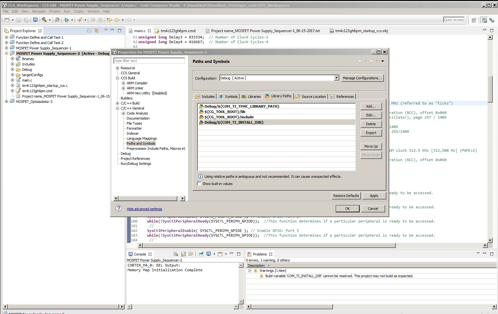

您好,
我可以在以下问题上使用一些帮助:
开发环境:
IDE:CCS版本:7.1 .0.0.0016万 ,运行在带SP1的Windows 7专业版上,包括所有当前更新。
驱动程序库:StellarisRegistered外设驱动程序库:软件驱动程序模型API
目标:Launchpad EK-TM4C123GXL (TM4C123GPMI板载处理器
问题详细信息:
1.在项目资源管理器中,项目旁边有一个黄色三角形,如下图所示。
2.因此,我收到一条问题消息:“无法解析内部变量${COM_TI_INSTALL_DIR}”。
代码构建和运行时没有错误。
我们非常感谢为解决这一问题提出的建议。
谢谢,Bob
    似乎项目正在使用未定义的生成变量,因此无法解析。 您可以通过右键单击项目并转到“属性”->“生成”->“变量”选项卡,然后启用“显示系统变量”复选框来检查定义了哪些变量。 然后确保任何编译器在项目中包含路径,链接器搜索路径或其他生成设置使用正确的变量名称。
    希望这能有所帮助!

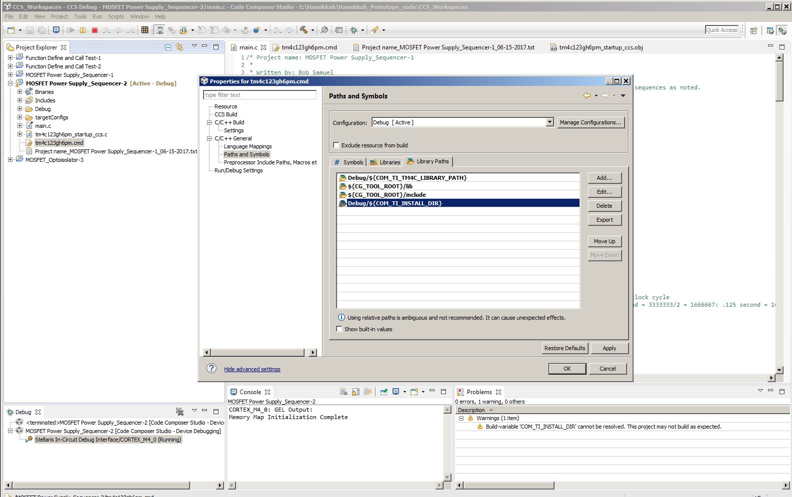

    您好,AartiG:
    我已检查"显示系统变量",如下图所示。  “COM_TI_INSTALL_DIR”不在列表中。
    如何添加?
    谢谢,Bob

    您好,ArtiG,
    我在“项目资源管理器”和“窗口”的所有项目的“属性”中搜索了多次所有条目树,以查找路径变量“COM_TI_INSTALL_DIR”的任何外观,但没有找到任何条目。 而且,我知道我没有创建它。
    我确实查看了您推荐的wiki,并在指定位置查找了路径变量。 如上所述,我在那里找不到。
    我不知道还有其他地方可以找它。
    可能是我在找错了地方?
    项目在哪里可以找到路径变量的引用?
    您还有其他建议吗?
    感谢您的帮助,
    Bob

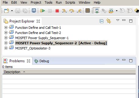

    您好,ArtiG,
    我相信我解决了这个问题。
    我决定查看每个项目的文件夹,它们都有属性功能,而我过去从未这样做过。
    我在三个文件夹中找到了路径变量“COM_TI_INSTALL_DIR”,并将其删除,如下图所示。
    因此,删除所有三项后,问题指示符和通知就会消失。  代码仍按照设计运行。
    这对我来说是一个谜,它是如何和/或为什么创建的,但在这方面花了足够的时间。  如果问题再次出现,我将重新发布。
    再次感谢您的帮助,
    Bob
    已解决的问题:
    已检查文件夹, 并 按以下顺序删除了“COM_TI_INSTALL_DIR”:
