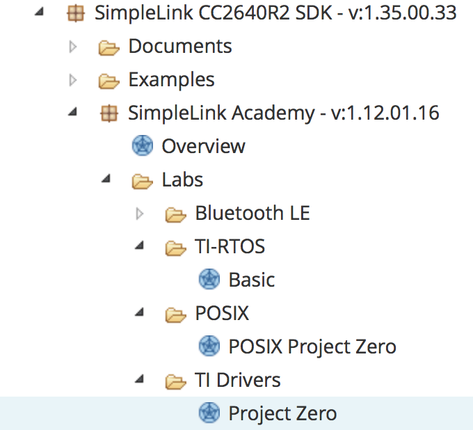

    我试图重复这一点。  当您说您正在构建项目0时,您是否意味着您正在遵循此处的SimpleLink Academy中的项目0说明:
    然后,这些说明指向此处的“空”项目:
    您正在处理的项目是否是这样的?

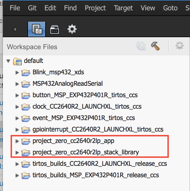

    当我导入该项目时,我得到了这两个项目。
    选择应用程序1,然后单击调试。  需要一段时间才能构建,然后加载和运行正常。
