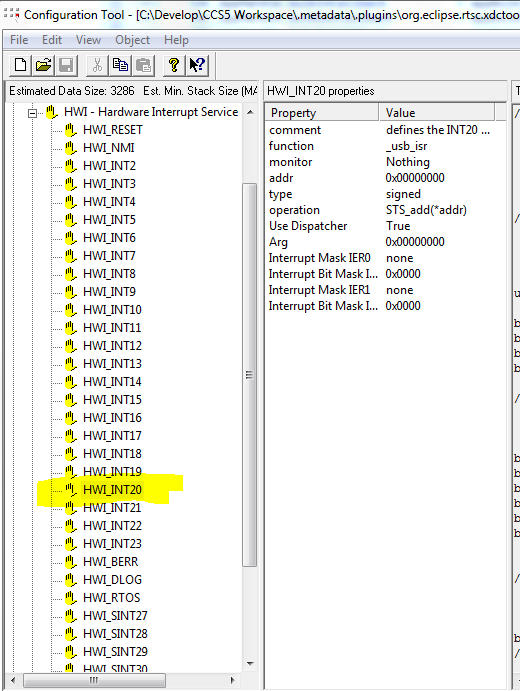

    我通过HWI DSP BIOS模块配置了USB中断,如下所示:
    然后,我修改 了CSL_USB_CDC_Example.c代码,对CSL USB示例所完成的矢量表非标准化进行了注释:

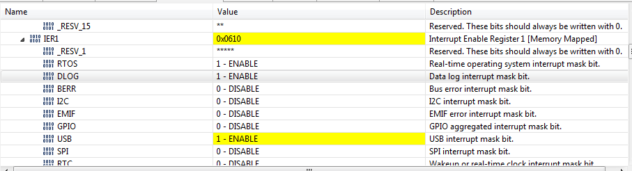

    USB中断似乎已启用:
    但CSL模块仍出现错误, CDC_Open函数出现错误("CDC打开失败\n");

    我认为目前为止您所做的工作的主要问题是USB_ISR()函数是用'interrupt (中断)'关键字声明的:
    中断无效USB_ISR(void)
    该关键字使ISR的HWI调度程序处理混乱,不能由HWI派遣的ISR使用。
    另一个可能导致问题的原因是IRQ_globalEnable()调用。  BIOS将在适当的时间全局启用中断,一旦main()返回,就会发生这种情况。
    因此,请尝试删除'interrupt'关键字,并注释掉IRQ_globalEnable()调用。
    有一种方法允许在ISR上使用'interrupt (中断)'关键字,这要求HWI *不*发送ISR,并要求运行时HWI_plug()调用,而不是在gconf中静态配置HWI_INT20。  但是,我不建议使用这种方法,但如果您想继续使用,我会详细解释。
