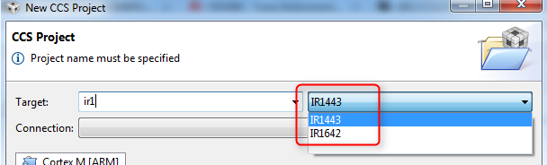

CCS v 7.1 无法导入IWR1x的演示项目。 屏幕截图已附加。 此外,是否有方法在不使用EVM的情况下查看示例源代码?

    您似乎缺少mmWave设备支持。 请注意,7.1 的C00C0不支持它。 您可以通过update安装它(帮助->检查更新-> mmWave雷达设备支持)
    KI
    你(们)好
    我刚刚尝试过。 不变。 还有其他建议吗?
    当您尝试创建新项目时,是否有"IR"设备选项可用?
    KI
    是的,我知道。
    "IWR1443"怎么样?
    是的,IWR1443也可供使用。
    这很奇怪。 您已安装设备支持,因此CCS应能识别设备ID。
    您是否能够为IR1443创建新项目?
    您是否愿意尝试安装最新的CCS版本(7.2 .0)?
