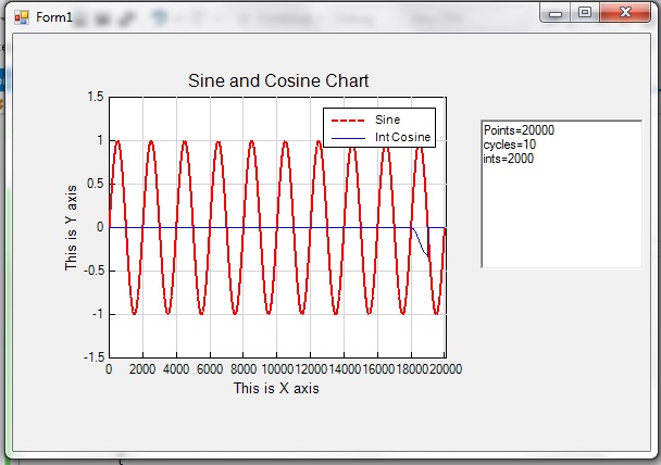

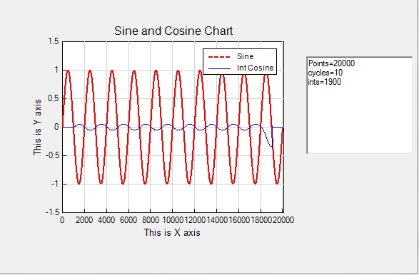

    我做了一个实验。 通过计算数据子集的平均值,我可以获得以下数据:
    这与集成非常接近。 但是,如果平均间隔=得到此值的时间段:
    这在您思考时是有意义的。 代码如下:
    因为它吸引了我,我做了一个实验。 代码为C#,因此您可能需要调整一下:
    const int points =5万;
    const int cycles = 5;
    const int intpoints =1万;
    float[] datSine =新float[points];
    float[] datInt =新float[points];
    float[] datrm =新float[points];
    对于(int i = 0;i <点;I++)
    datSine[i]=(浮点) Math.Sin (2 * Math.PI * I*周期/点);
    datInt[i]= 0.0f;
    对于(int i = intpoints / 2;i < points - intpoints / 2;I++)
    如果(I >点- 1)断裂;
    浮点和=0;
    FLOAT SUMSQ = 0;
    对于(int j = i;j < i + intpoints;j++)
    如果(j >点- 1)断裂;
    SUM ++ datSine[j];
    SUMSQ += datSne[j]* datSne[j];
    datInt[i]=总和/点;
    datrms[i]=(float) Math.sqrt(SUMSQ / intpoints);
