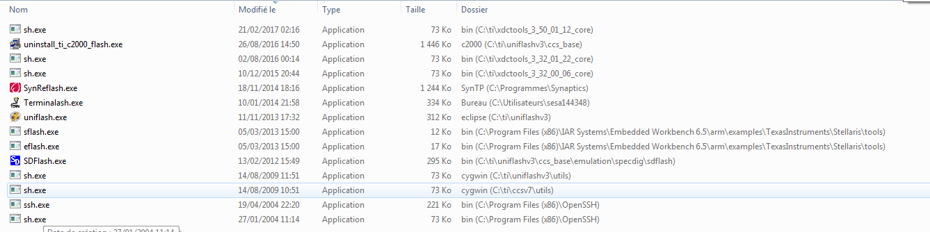

我的CCS 7.1  .0.0.0016万 有问题
我使用了TI资源管理器中的add tos_cc13xx_cc26xx_2_21_00_06 软件包
我想查看并使用CC2650EM-7ID卡上Zigbee的RF示例
我导入RF EasyLinkl TX示例
但当我重建项目时
这一步的时间很长
15分钟后我停止操作
我有这个错误
我认为“编译器版本”有问题
和或"XDCTools版本"
可以帮帮我吗
    此处为 release_notes_tirtos_cc13xx_cc26xx_2_21_00_06.html

    我建议您检查是否安装了其他工具链(如Cygwin),如果安装了,请检查该工具的sh.exe是否在您的系统路径中。 如果是,则可能会导致冲突和制造问题。 虽然在过去,我看到的是在构建过程中会产生错误,但不要像您的案例那样陷入困境。

    您需要检查您的路径是否包含可能包含sh.exe副本的另一个sh.exe (或gmake.exe)或工具集(例如Cygwin,WinAVR,Yagarto等)。
    如果是,请尝试暂时从系统路径中删除这些工具。 然后尝试重建CCS项目。

    我在Path中添加了C:\ti\ccsv7\utils\bin,但存在相同的问题

    编译任何项目时是否会遇到此问题? 您是否可以尝试导入和构建一些不同的示例,并查看问题是否对所有示例都是可重现的?
    我重新安装了所有CCS和RTOS,并且出现了相同的问题
    我唯一的解决方案是使用虚拟机来抑制我的防病毒
    我认为防病毒软件会阻止某些文件
    Nicolas MICHEL59 说:
    我认为防病毒软件会阻止某些文件[/QUOT]
    防病毒软件可能会阻止某些文件。 尽管CCS在大多数防病毒软件中都能正常工作,但遗憾的是,我们听说过一些软件存在问题。 我很高兴听到您在禁用防病毒软件后能够继续前进。  感谢您的反馈。
