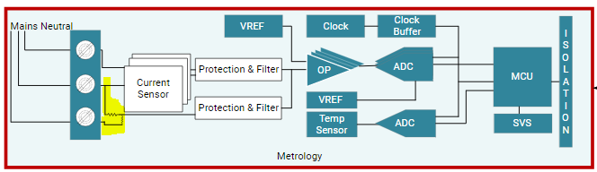

如何在不使用变压器的情况下将交流(230V,50Hz)转换为交流(3-5V AC,50Hz)从高转换为低! 用于电压传感器(用于MCU)
    您好Abhishek,
    您能否告诉我3-5V输出上的负载电阻或阻抗是多少?
    您好,先生
    我们希望通过使用微控制器cc3200而不使用变压器来监控此单相电源(230V,50Hz)
    谢谢。
    只要CC3200与交流电源线相参照,您就可以直接测量交流电。
    这是人的安全问题,变压器提供隔离。
    请参阅此智能仪表登录页面:
    分压器将用于将交流电压划分为所使用的任何A-D范围内的电压。
    CC3200必须是线路参考,这意味着它必须与任何其它未与线路参考的电路完全隔离。
    这个pdf很好地说明了这一点。
    虽然它使用MSP430,但CC3200也将以类似方式实现。
    最重要的是隔离屏障。
    如果您的CC3200与其他参考接地电路有人接触或接触,则必须包括隔离。

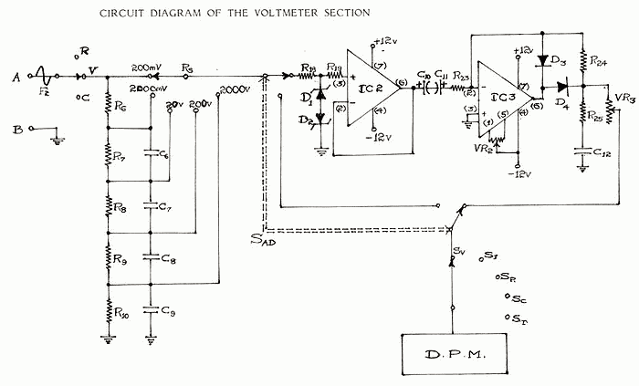

    您好,Abhishek,
    您的要求听起来类似于数字万用表(DMM)前端的要求。下图显示的架构包括用于不同交流电压范围的电阻分频器,以及随后驱动ADC的交流-直流转换器。 其目的是ADC转换与输入交流电压成比例的直流电压,微电路会研究这一点。 如Ed所述,如果您愿意,可以取消交流/直流转换器。 用于微电脑的软件,用于查看衰减AC 的软件可能会 更复杂一些。 对于下面的电路,IC1和IC2可以是类似TL071的设备。
    此外,这里还有一个数字万用表应用程序 请注意,它显示了类似的设计。
    e2e.ti.com/.../snoa592c.pdf
