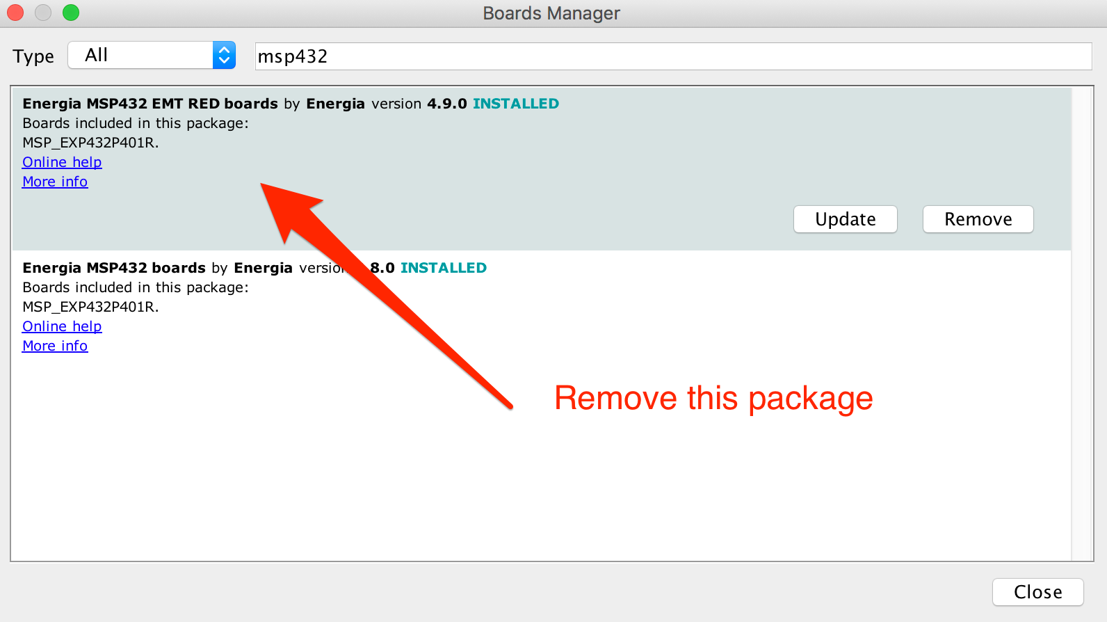

我有一些学生正在尝试构建和修改使用Energia和Driverlib的MSP432红色启动板的代码。  在Ubuntu 17.04 中,它在中对我工作正常,但在Windows 10中对他们工作正常。  我现在正在Windows 10计算机上安装CCSv7,以便我可以尝试并帮助调试问题,以便他们可以使用笔记本电脑进行开发。  当您尝试生成任何示例Energia项目(包括空白Energia项目)时,就会出现该问题。  它声称找不到main.cpp。  它适用于MSP430,但不适用于MSP432。  Energia IDE与MSP432兼容。  我可以在安装完成后提供更多详细信息,等等 。有人有什么建议吗?

    学生是否使用Energia 18? Energia 18和最新的板级支持文件中引入了一个特定于MSP432的问题。 构建时将出现错误。 可能是您的学生安装Energia的版本比您的更新,他们遇到了问题(即他们的主板文件较新)。 我相信Energia的支持文件将会更新以解决此问题。 我将检查状态。

    我正在使用 Energia 1.6。10E18,您可能完全正确。  学生在过去两三个星期里一直在安装它,而我在4月初又安装了它。  现在,我让他们使用Code Composer Studio Cloud,我认为这对我们很有用。

    我们最近发现,这是新的"仅红色板"套件与之前的套件之间的冲突。 我正在为此制定解决方案。 现在的解决方法是使用"旧"软件包并卸载新的"仅限红板"软件包。
