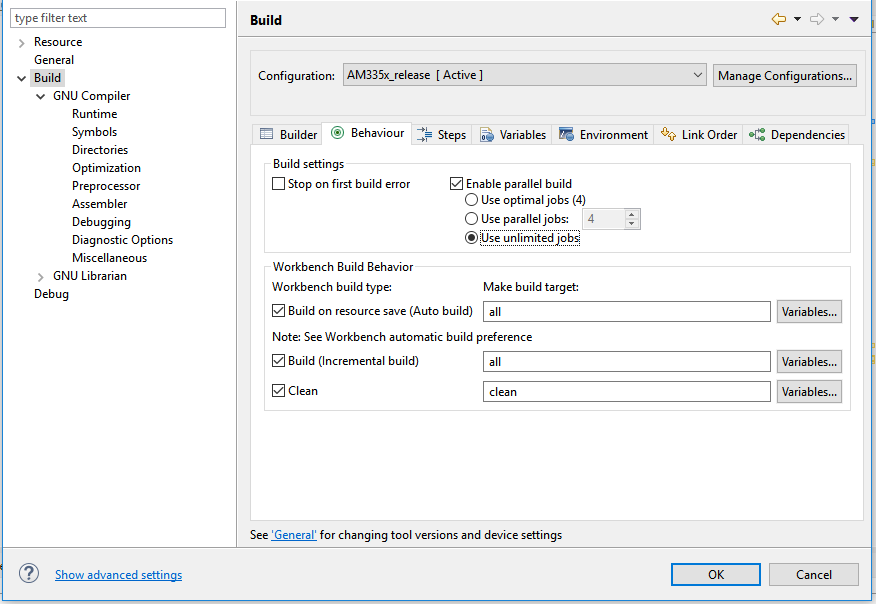

CCSv7有一个选项,可选择使用GUI生成作业时使用的编号,如下面的屏幕截图所示。 我想知道是否可以通过命令行参数执行相同操作? 我在链接 http://processors.wiki.ti.com/index.php/Projects_-_Command_Line_Build/Create#com.ti.ccstudio.apps.projectBuild后尝试了“--ics.args -J.... ”,但它没有提供所需的效果。 请提供帮助。

    目前不可能。 请参阅:

    只是想确认一下, 如果我们启用并行构建,它是否会与.out文件有任何不同?  我们现在要打开此功能。

    Sam -通常是不是 但是,在一些罕见的情况下,由于在并行生成期间未满足某些依赖关系,并行生成在过去导致了生成错误。 在这些情况下,更典型的顺序可解决问题。
