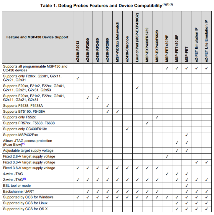

我有一个LAUNCXL-CC1310,我目前正在使用CC1310做一个项目。 我最近获得了MSP-FET闪存仿真工具作为礼物,但我没有使用任何MSP系列MCU ...所以我想知道是否有办法将MSP-FET闪存仿真工具与CC1310连接起来,以便在CCS v7上进行调试。
我已经检查过其他人使用了MSP Launchpad或CC1310,但我似乎找不到任何人专门使用MSP-FET闪存仿真工具来执行类似的操作。 我查看了设备的数据表,并找到以下兼容性设备表:
它说它具有2线JTAG,CC1310具有cJTAG和2线JTAG,因此是否有方法将两者连接到使用MSP-FET闪存仿真工具调试/编程CC1310?
谢谢,Alan。
    Alan,
    MSP-FET与CC1310上的cJTAG不兼容。 我建议购买XDS110 (tmdsemu110-u)。
    此致,
    John
