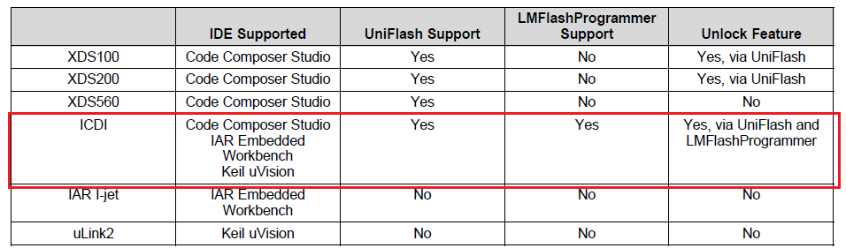

以下是TM4C129x的推荐仿真器。 ICDI是TM4C的最佳选择,因为它支持所有工具和IDE,但不支持C2000。

    ICDI是一种传统探头,实际上仅适用于TM4C/Stellaris。
    什么对客户很重要? 即他们的需求是什么? 成本是否非常重要? 他们将使用什么IDE? 性能最重要
    此页上的表显示了更多信息:
    www.ti.com/.../debug.page
    需要进行一些更新以反映有关XDS110的更多信息。
