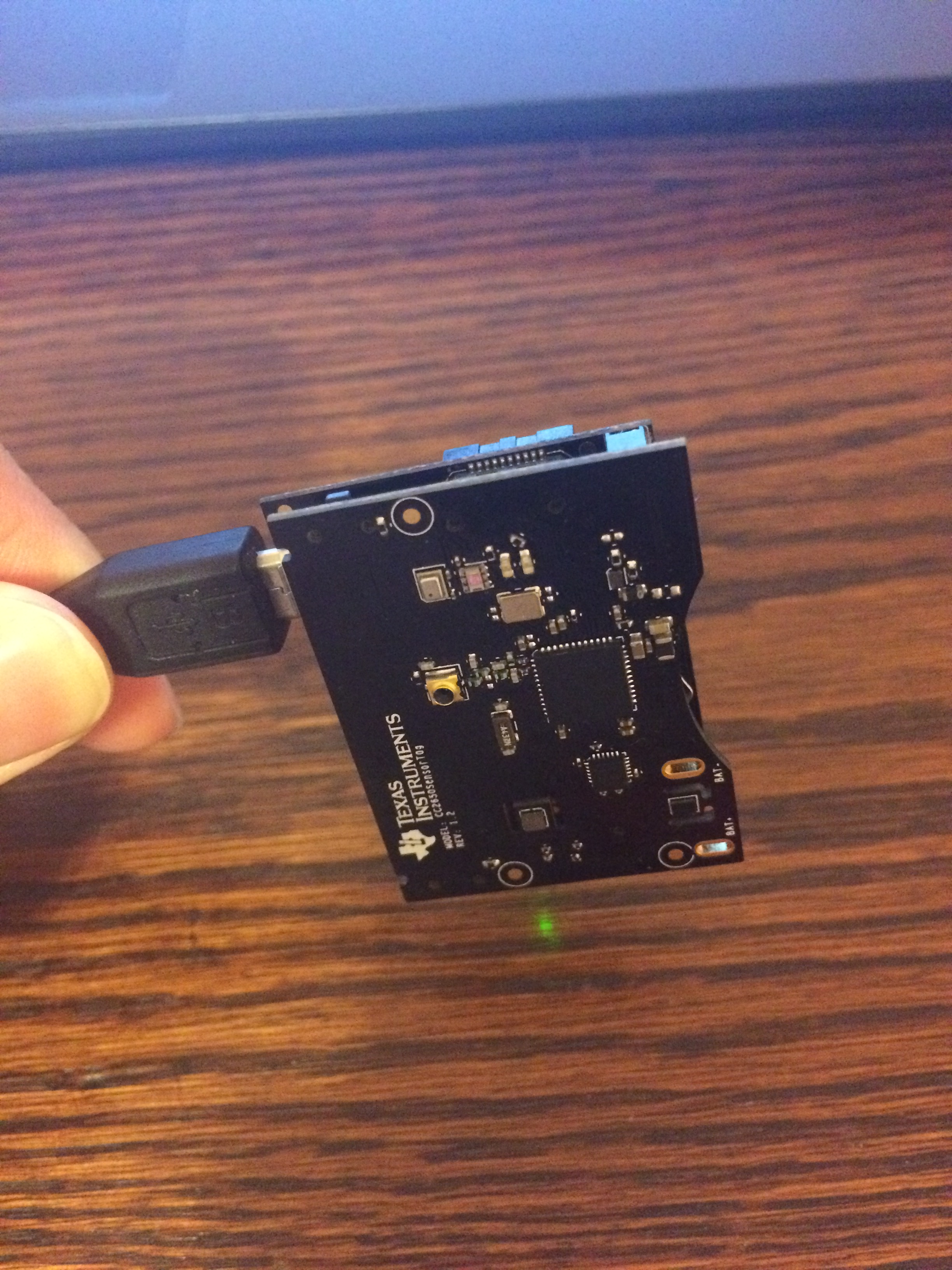

    大家好,我正在使用CC2650感应器,下面是我的设备管理器的屏幕截图,USB列表中似乎没有“TI XDS100 channel A/B”
    而是有一种称为调试探测器的功能...
    下面是我的sensortag和dev pack的图片
    Hi,我正在使用 CC2650 senortags,下面是我的设备管理器的屏幕截图,USB列表中似乎没有“TI XDS100 channel A/B”[/QUOT] CCsensortag使用XDS110调试探头,而不是XDS10.0265万0探头。
    要获取XDS110调试探测器的序列号,请运行:
    xdsdfu.exe -e
    xdsdfu.exe位于 CCS安装的CCS_base\con\uscif\xds110目录中。
