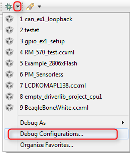

通常,当我调试任何程序时,CCS都会要求我选择CPU1或CPU2或两者。
但现在我想处理一个内核(CPU1),那么在CCS中配置为仅编程一个内核和仅调试一个内核的位置。
它也 不要求我选择内核,我必须对 两个内核进行编程 ,这会一再浪费我的时间。
请 告诉我在计划中选择核心的位置。
Ashutosh
    Ashutosh,
    如果问题是您在此对话框中选择了两个核心:
    但是,如果要将其更改为仅在第一个内核上加载,则可以通过单击错误图标旁边的向下箭头并选择“调试配置”,转到调试配置菜单。
    然后在打开的对话框中,选择左侧与您的项目匹配的调试配置,然后单击删除按钮。
    下次调试项目时,它将再次显示相同的选择对话框,您只需选择CPU1。
    此致,
    John
    是的,我的问题是选项未显示(第一个图像)。
    但上述决议对我不起作用。
    除了上述解决方案外,我发现还有一个文件targetconfig-->TMS320F2.8377万D.CCXML。
    打开此文件并绕过CPU2,然后仅针对CPU1进行调试,而不是两者。
