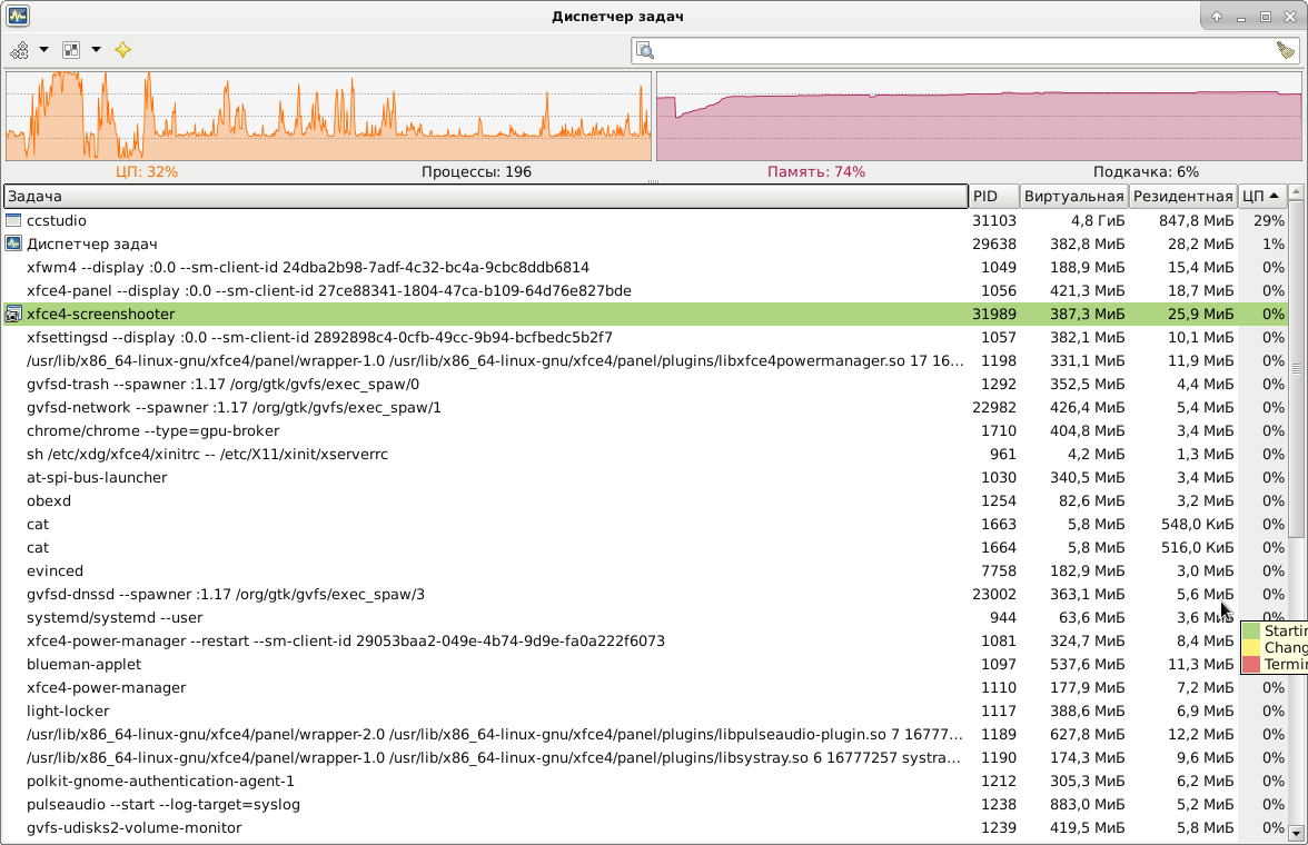

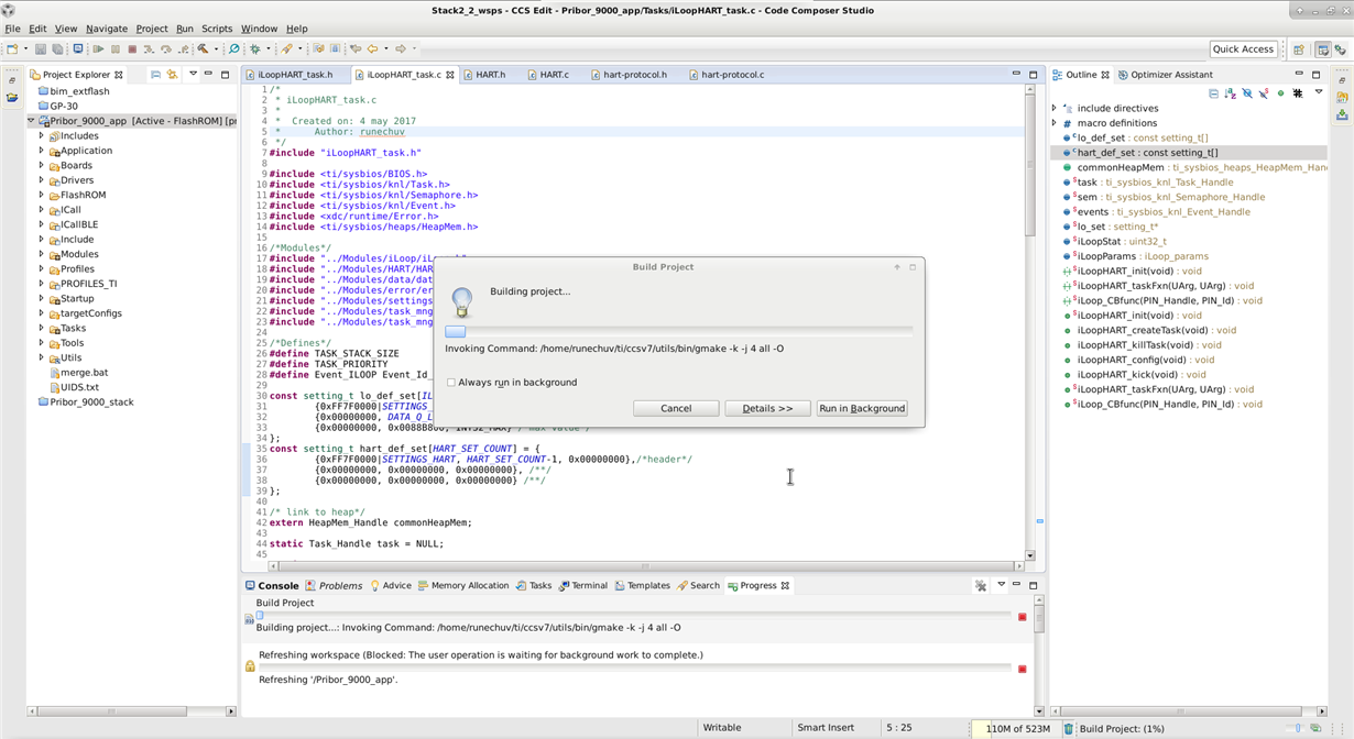

我在Linux系统上的代码编写器工作室构建项目时遇到了问题。 有时工作室会永久冻结UI -构建时间增加~多次),但有时构建速度很快。
1我尝试增加JWM堆->没有成功。
2我尝试禁用远程系统资源管理器->未成功。
3我尝试清洁所有东西-> 没有成功。
当工作室呼叫制作时,会出现冻结。
有人能帮帮我吗? 这种冻结让我发疯了)

    你好,Martins! 感谢您的回复! 我的项目存储在git repo (本地+远程连接)上。
    似乎我解决了问题!
    我将首选项->常规->外观中的默认代码撰写器主题更改为"经典"。  我在这里找到了这个解决方案: 积存溢出
    它似乎是基于GTK的默认主题,这在Linux系统上会造成问题。
