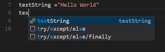

自动完成类似于下图(我的VS代码中的Python示例):
