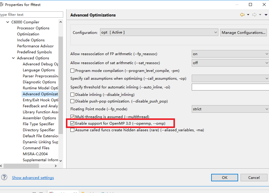

我在程序中使用“#pragma must _INTERATE ()”,但编译时显示“#163-D unrecognized #pragma”。
我已经设置了“属性->内部版本-> C6000编译器->高级选项->高级优化->启用OpenMP 3.0 支持”,但仍然 显示“#163-D unrecognized #pragma”。
    pragma名称为must迭代,似乎您只是拼错了。
    劳埃德
