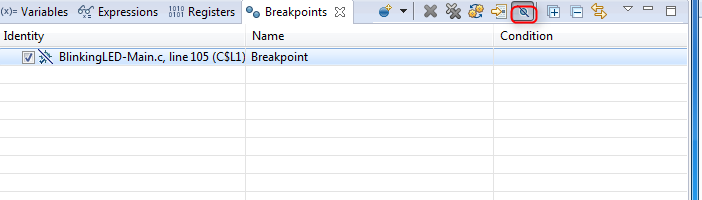

我使用的是CCS版本6.1 .2.0.0015万。 我的安装在运行VMware的Mac上,通过以太网访问XDS560v2,并对基于TMS320F2810的PCB进行编程。 在几周前自动安装更新之前,一切都运行良好,现在断点根本不起作用。 无论断点的类型如何。 该程序编译并加载到Flash中没有问题,我可以手动运行和停止,但我不能停止使用断点。 很明显,调试信号处理代码时会出现严重问题。
其他人是否见过此问题?
    您好,Doug,
    断点中是否有斜线? 打开“断点”视图时,是否启用了“跳过所有断点”按钮?
    KI
    谢谢,KI就是这样。
    我想我不需要说我觉得这很愚蠢。
    谢谢你们的帮助:)
    只是好奇-您记得自己手动设置吗? 我会问,因为其他人也遇到了这个问题,他们不记得设置那个选项。 我想知道该选项是否在用户不知道的情况下意外切换...
    否,我确定未设置此选项。 我甚至不知道它的存在。 我很确定我使用过的较早CCS版本没有它。
    是的,默认情况下它会出现,这有点奇怪-甚至奇怪,它似乎是由更新激活的。
