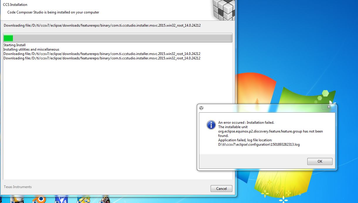

使用CCS版本7。 执行软件更新时出错。 使用Windows 7,64位。
收到类似以下内容的错误消息:未找到可安装单元org.eclipse.equinox.p2.discovery.feature.feature.group。  应用程序错误
并显示日志文件的位置。  当我尝试向TI发送故障信息时,也会失败,因此除了本论坛之外,没有其他方法可以将错误通知给人们。

    您当前使用的CCSv7的确切版本是什么? 遇到此错误时,您尝试安装哪些更新-是CCS本身的更新(如7.1 0到7.2 .0)还是编译器/设备支持更新?
    有时,如果更新失败,安装程序在尝试几次后很难恢复。 在这种情况下 ,最好删除CCS安装(删除安装它的目录),然后从头开始重新安装(所有版本均可从 此处下载)。
    请告知我们,如果这样做有帮助,并对由此造成的不便表示抱歉。
    感谢您的回复。  有趣的是,当我单击帮助中的"关于"时显示的信息不显示版本。  我认为,已安装软件的(长)列表显示它是7.1 版本。  我当时使用CCS中的“检查更新”选项来启动更新。  如果我再次尝试更新,问题重复出现。 我可以提供 错误响应的屏幕截图,已安装的软件和安装日志(如果有合适的位置可将它们发送到)。

    我压缩了屏幕上的剪切,以显示错误信息和“已安装程序”列表的第一部分,但如果我知道如何附加它们,我将会很震惊。  我只能插入。
    下面是错误snip
    这里是引用的日志文件
    e2e.ti.com/.../1501893282313.log
    随附的Eclipse错误日志文件只显示在以前的更新尝试中出现了错误,而此尝试不知道如何从该尝试中恢复。 为了跟踪最初导致初始故障的原因,我们需要查看CCS安装日志,但这些日志未附加。
    如果您仍希望附加/install_logs文件夹,我们可以尝试跟踪导致问题的原因,但在当前状态下,所有未来更新也可能会失败。
    此时最好的方法是重新安装最新版本的CCS。  请注意,如果要安装到当前安装所在的目录,请确保先删除该目录 。http://processors.wiki.ti.com/index.php/Download_CCS

    这些都可能是问题所在。  在此期间,我将尝试进行全新安装。  感谢您的努力。
