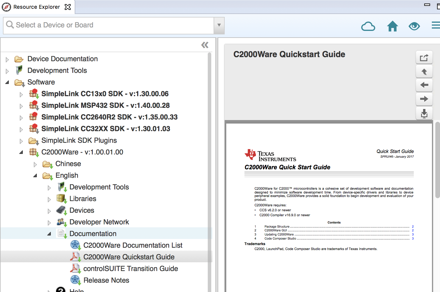

    如果您导入其中一个示例,您可以看到哪些文件是项目的一部分以及包含文件搜索路径。  在下面的屏幕捕获中,您可以看到项目包括一个\device文件夹(其中包含一些文件)以及driverlib.lib库。  右侧是编译器的include路径。  我建议从其中一个例子开始。
    资源管理器中还提供了C2000Ware的快速入门指南
