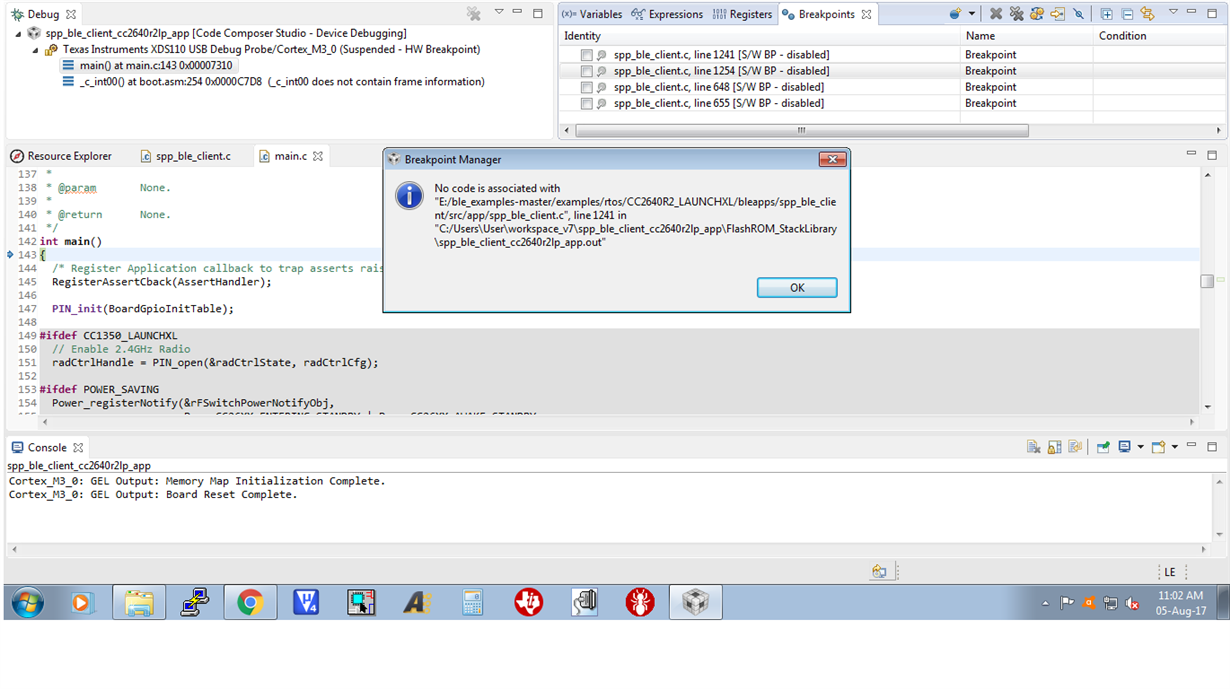

我正在使用CC2640R2。 BLE客户端示例。 由于这个OAD问题,我必须从CC2650移植BLE客户端程序。 我已将c和h文件从CC2650复制到CC2640R2,并且已根据给定的过程执行了移植步骤。 但问题是,我可以在CCS窗口中看到应用程序文件夹,但它不在我的工作区中。 调试时,所有断点都将自动禁用,并出现错误。 请帮助我解决此问题。
    Renuga,您好!
    将优化设置为"Off"(关闭),然后查看您是否遇到相同的问题。
    - kel
    您好Markel,
    已尝试。 它是有效的。 非常感谢
