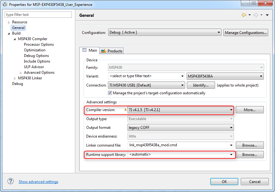

    您的屏幕截图未发布
    如果您确实从v5中为旧版编译器配置了项目,则项目属性应如下所示:
    从v5的编译器中调用的构建工具应如下所示:
    '调用:MSP430编译器'

    是,
    我再次检查了它,它按照您的屏幕截图显示。
    此致,
