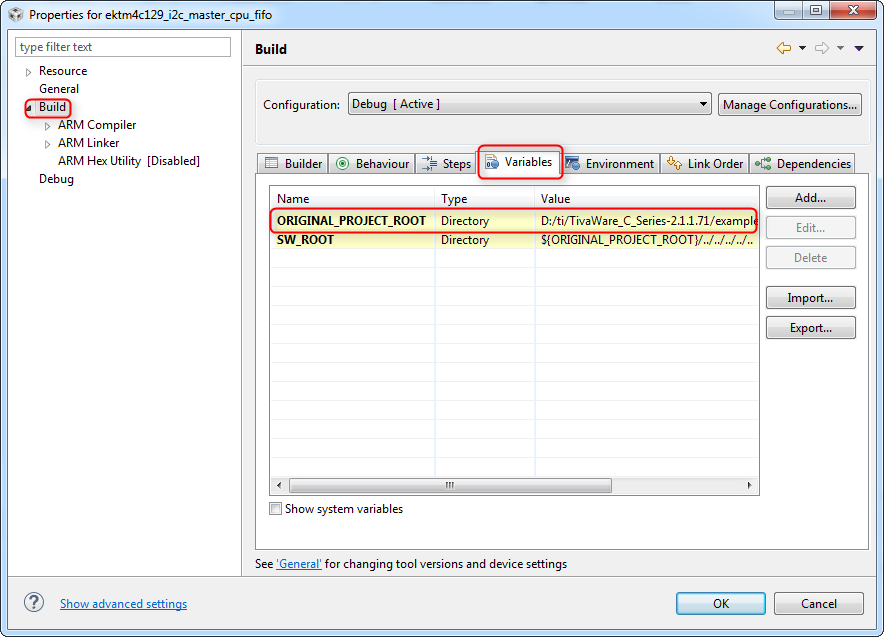

根据这些论坛上的建议,我一直在尝试在SPMA073中构建一些简单的I2C示例-接触上面提到的部分- TMP275。
subdir_rules.mk生成以下错误:
Random.obj:/Applications/ti/ccsv7/eclipse/CCStudio.app/Comines/MacOS/D:/ti/TivaWare_C_Series-DRS.GEN/utils/random.c 2.1 $(GEN_OPTs)|$(GEN_HDRs) 1.71
如何补救? 其中,在Mac上,没有'D:/'
我确实有最新版本的TivaWare:
-在我的EK-TM4C129 Local 'repo'中:2.1 4.178
和2.1 3.156
并使用这些配置构建各种项目... (使用最新版本的TivaWare通常是良好的制造卫生吗?)
...但CCSv7树中没有TivaWare的版本: /Applications/ti/ccsv7/eclipse/CCStudio.app/Contents/MacOS/... (等)
在项目属性中修改了变量/搜索路径以反映这些包的位置,但找不到任何将修改上述行为的变量/搜索路径。
它在哪里?

    我注意 到.cproject中的original_project_root*包含有问题的D:\<etc>
    虽然 “项目首选项”中的original_project_root为(正确吗?) 设置为:2.1 3.156 /Users/drlou/ti/TivaWare_C_Series-CCS.EP/Examples/boards/EK-tm4c1294xl/linky/Cs
    *似乎是有线的。 我猜它可以简单地手动修改。 但是,勇敢的开发人员如何在CCS环境中发现/补救这一点?

    您可以在生成属性中对其进行修改:
    同时检查'Resource -> Linked Resource'下的变量并修复任何中断的路径。
    KI
    KI,感谢您的帮助。 啊,我是怎么错过的呢? 我以为我已经检查了所有的可变位置...
    这是我深夜的白关节节目。
