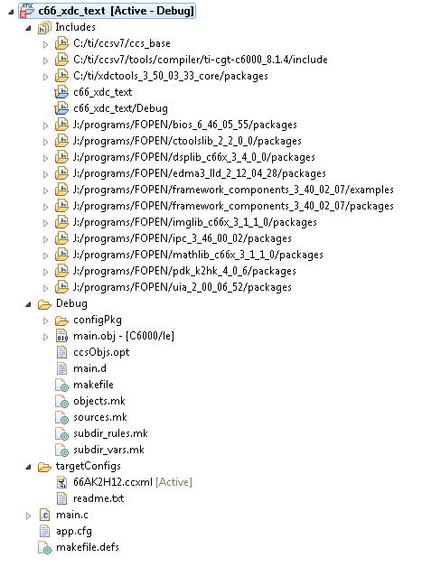

我创建了一个测试项目,我刚刚使用了新项目生成器中的典型SYS/BIOS模板。
我真正"更改"的唯一设置是包括几乎所有MCSDK存储库:
我遇到的错误与c64p系列软件包有关???
说明   资源   路径   位置   类型
gmake:***[build-5.75173457亿]错误2   C66_XDC_TEXT          C/C++问题
gmake:目标'all'由于错误而没有重制。   C66_XDC_TEXT          C/C++问题
gmake [1]:***[build-5.75173457亿-InProc]错误1   C66_XDC_TEXT          C/C++问题
xdc.cfg.Program:软件包'ti.SysBIOS.family.c64p'与此版本中使用的XDCtools不兼容。 请使用与该软件包兼容的XDCtools,或更新包含该软件包的产品,或使用XDCtools 3.50 或更高版本重建软件包。    .xdchelp   /C66_XDC_text   line 71   C/C++问题
    通过将xdctools的版本切换为3.32 .1.22_core,我可以解决c64p问题。但仍然存在其它“ODD”make错误:
    说明 资源 路径 位置 类型
    gmake:***没有生成目标'build-5.75173457亿'的规则,'configPkg/compiler.opt'需要。 C66_XDC_text C/C++问题
    gmake:目标'all'由于错误而没有重制。 C66_XDC_text C/C++问题
    gmake [1]:***[build-5.75173457亿-InProc]错误2 C66_XDC_Text C/C++问题
    我将xdctools切换到了CCS 7.2.25_core (与3.32 7一起安装),而不是mscdk中的xdctools版本,这解决了我的问题。
