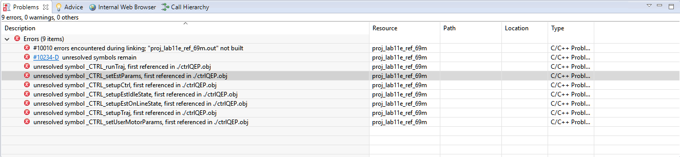

您好,
我一直在尝试构建程序,但它弹出了以下错误。
我在其他岗位上尝试了方法,但没有成功。
详细信息我检查了链接文件的路径。
请帮帮我。
    Jesal,
    当链接程序无法找到该符号的定义时,将出现未解析的符号错误。 这意味着项目缺少包含该符号定义的源文件或库。
    您是否使用Motorware? 如果是这样,我会看到在几个源文件中定义的函数CTRL_setGains,如Ctrl.c,ctrlQEP.C. 我不知道您需要在项目中包含哪个文件是正确的,但是如果您添加包含 CTRL_setGains定义的其中一个文件,应该可以解决此错误。
    您好,AartAG:
    我正在使用LAUNCHXL2.8027万和DRV8301REVkit
    我尝试了您提到的过程,在汽车软件中,我找到了文件“ctrlQep.c”并将其添加到项目中,另一个文件Ctrl.c不在该位置。
    现在,当我构建项目时,我遇到了以下错误。
    这意味着其他源文件(包含定义或这些函数)也需要添加到项目中。 我不是Motorware的专家,所以我不能告诉您需要哪些文件,但您可以在 C2000器件论坛上发布, 他们可能会提供有关您需要添加哪些文件的更多详细信息。
