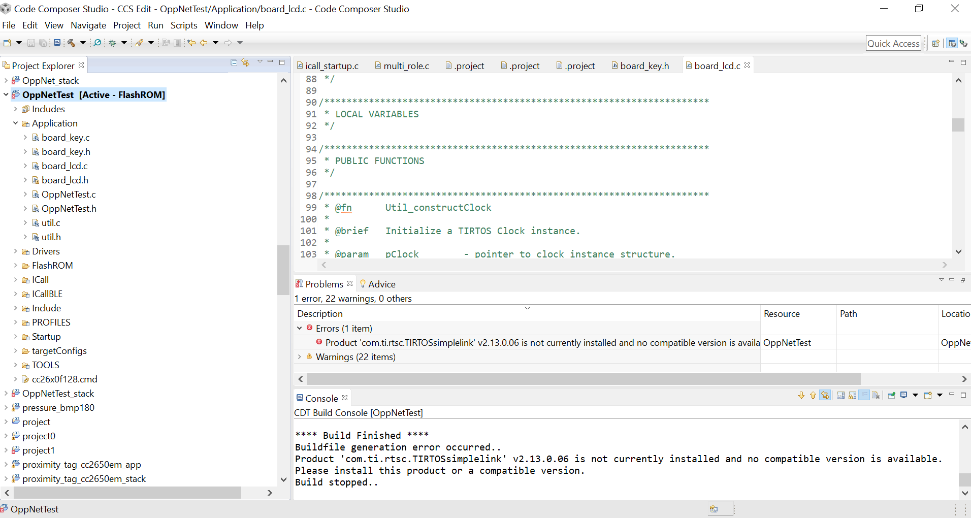

我已从旧项目创建了一个项目,原始项目有效,但复制的版本剂量不起作用。 出现“Product com.ti.rtsc.TIRTTOSmplelv 2.13 06 is not currently installed and no compatible version is available”(当前未安装Product com.ti.rtsc.TIRTTOSmplelv链接软件06,并且没有可用的兼容版本)的错误,我在这篇文章中添加了它的屏幕截图 我搜索了这个问题,但没有找到结果。 请您指导我如何解决问题吗?

    请参阅 此相关主题。 您需要确保CCS发现并安装TI-RTOS Simplelink软件包。 然后,验证是否为项目启用了该功能(在“项目属性”->“常规”->“产品”选项卡下)。
    请告诉我们这是否有助于解决问题。
    感谢你的导游。 我没有TIRTOSmplelink v 2.13 .06版,当我下载它时,这个问题已经解决了。 :)
