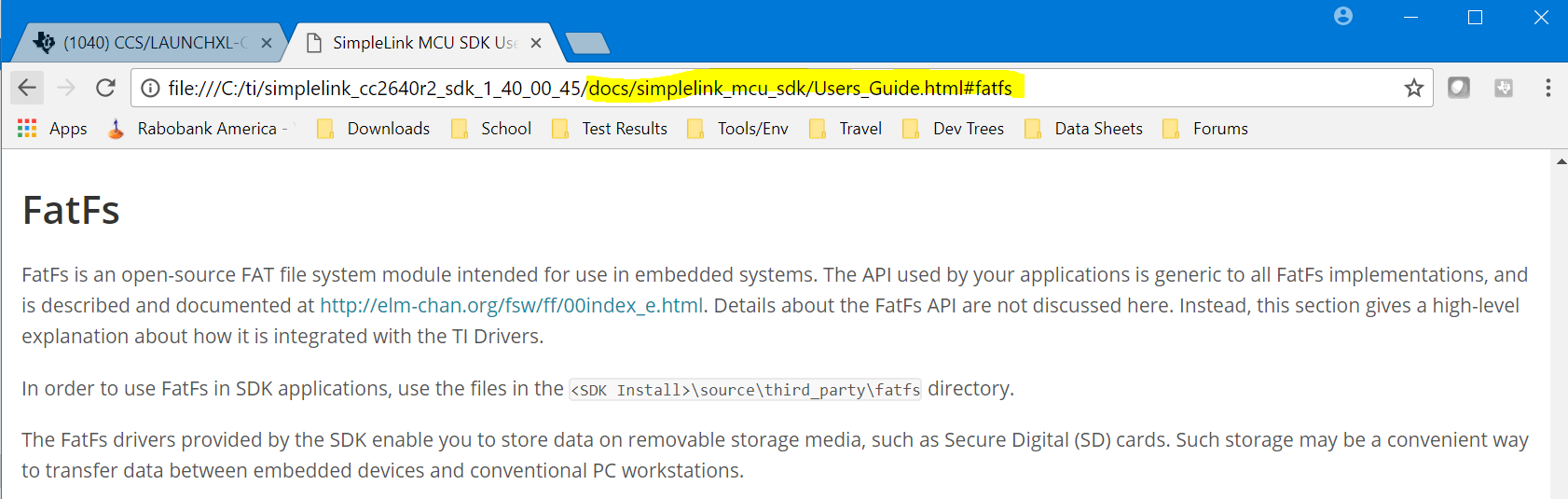

您好,
我想将以下变量添加到配置文件"app_ble.cfg":"VAR FatFS = xdc.useModule('ti.mw.fatfs.FatFS');"
当我在CC2640R2的新SDK 1.4 的SimpleBLEPeripheral中执行此操作时,我收到以下错误:
c:/ti/simelink_cc2640r2_sdk_1_40_00_45/kernel/tirtos/packages/ti/SysBIOS/KNL/Swi.c"行483:错误:标识符"Error_ignore"未定义
1在编译“C:/ti/ti/simelink_cc40r2_bios_scrf_extr_link_link:</rf2
:sdb_s_extr_sf_sf_sf_sf.x30/rf2:
xdctools_3_30_06_core\gme.exe:***[package/cfg/app_pem3.xdl]错误1
xdctools_3_30_06_67_core\gme.exe:***删除文件`package/cfg/app_pem3.xdl_x_gdr_gmy_g>
:`gmapp_gmyr_gmyr_gmyr_g>:gmapp_gmyr_gmyr_gmyr_gmyr_gmyr_gmyr_g> gmyr_gmyr_gmyr_gmyr_g> gmyr_gmyr_gmyr_g_g_gmapp_g_gmyr_g>删除文件:
离开目录'C:/Users/emocs/workspace_v7/simple7314/simple_peripheral_cc2640r2lp_app/FlashROM_StackLibrary'
tools/subdir_rules.mk2640 tools/subdir_rules.mk:9:目标'build_1287780815'
gmake失败:目标'all'由于错误而未重制。
请问 我如何解决这个问题?
提前感谢您的参与,
    您好,
    我们更改了FatFS与SimpleLink SDK一起引入的方式。  我们不再支持通过.cfg文件将其拉入。 请删除该行,并参阅《用户指南》中的FatFS一节以了解新方法。
    非常感谢您的迅速回复!
    我已包括以下路径:
    C:/ti/simplelink_cc2640r2_sdk_1_40_00_45/source/thirit_party_fatfs/lib/fatfs.aem3
    C:/ti/simplelink_cc2640r2_sdk_1_40_00_45/source/thire_party_fatfs
    但我收到了所附照片的错误:
    您是否知道问题出在哪一个?
    非常感谢,
    您现在需要提供该功能。 以前它是由.cfg文件中的行管理的。
    例如:

    尊敬的ToddMullanix:
    非常感谢你的帮助。 很棒!!!!
