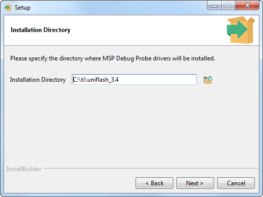

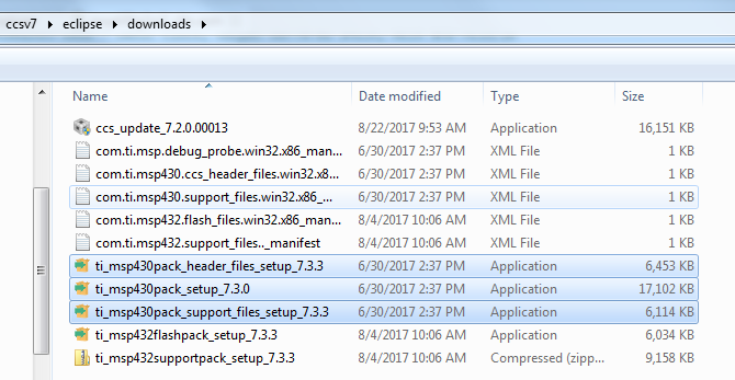

    我就是这样做的。
    我从CCS进入帮助->安装新软件
    我选择了最新的TI MSP430工具链封装
    我一直进行安装,直到现在为止:
    然后转到CCS安装中的eclipse/download文件夹。  该更新的安装程序已存在。
    然后,我运行7.3 7.3 的安装程序
    当他们询问安装位置时,我将他们指向我的uniflash v3文件夹

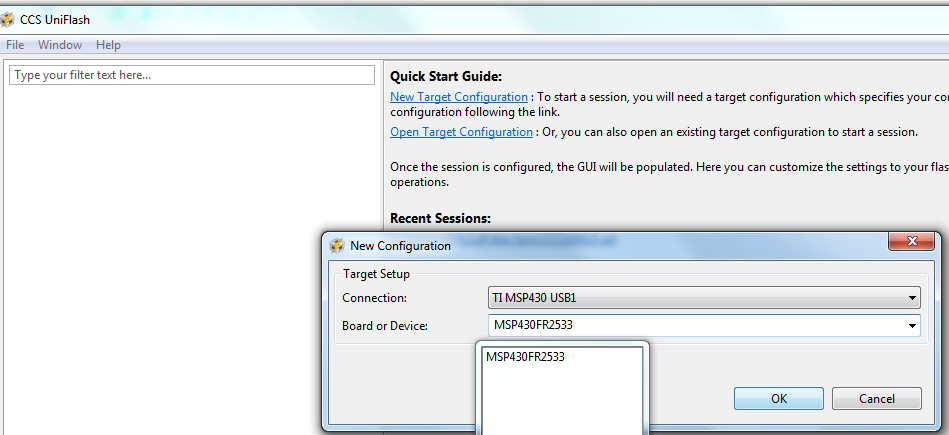

    在运行uniflash后,我可以选择FR2533。  现在我需要提供一些免责声明。  我没有FR2533来检查是否可以启用编程。  我怀疑会,但我无法确认。  从技术上讲,这种文件组合不会通过我们的验证套件,因为MSP430支持软件包是在切换到UniFlash v4后推出的,而那里的支持文件也不会在Windows XP上进行测试。
