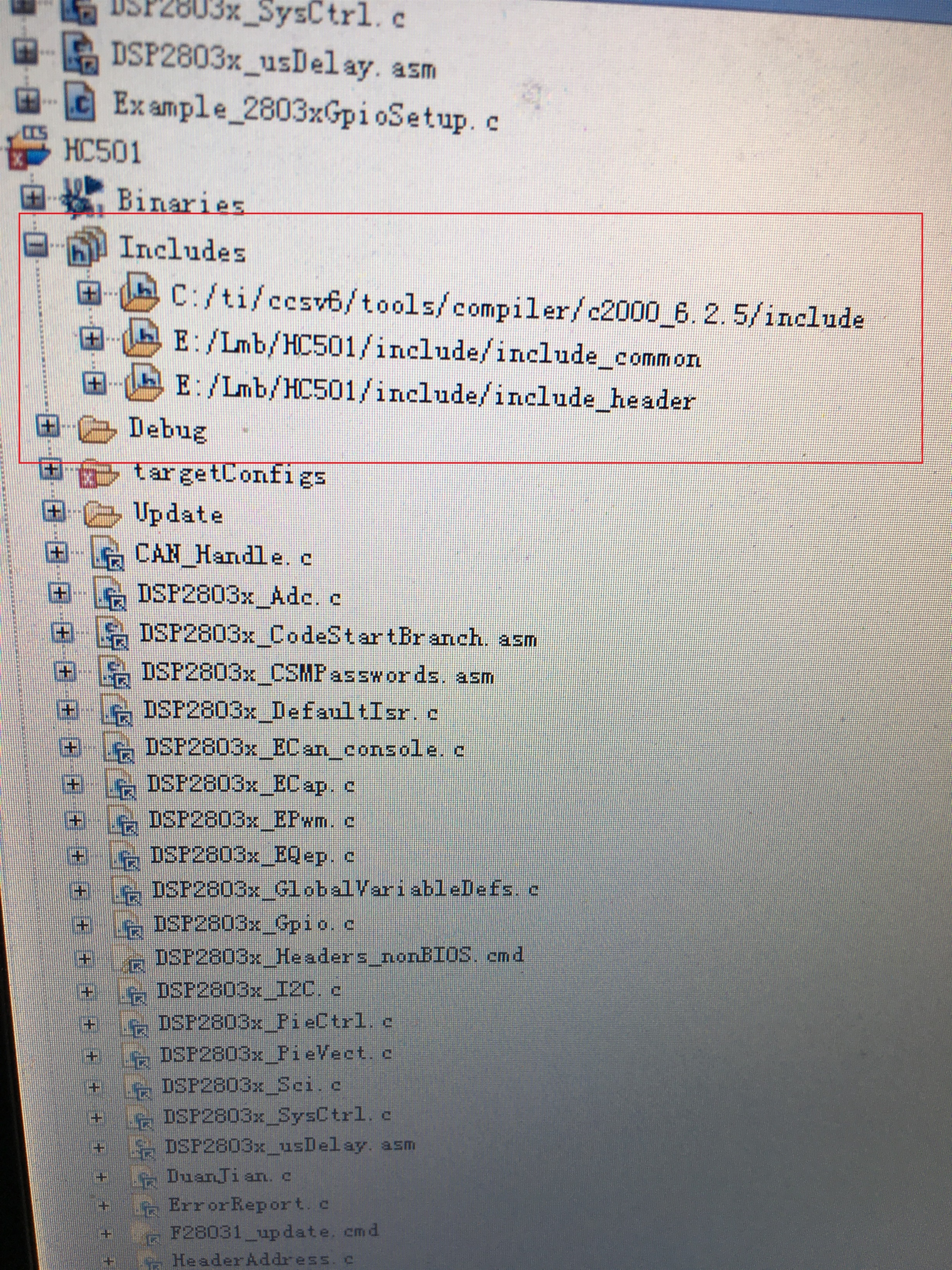

为什么包括选项不能作为TI提供的项目工作,
我客户的项目就是这样,我们无法打开"包含",
我们希望他们能够喜欢这种有 加号的,可以开放的方式。
    Emma,您好!
    这是因为路径位于项目文件夹内。 在这种情况下,文件夹将显示蓝色,您无法展开它。 由于路径位于项目文件夹中,因此您可以通过在项目中正常浏览来查看文件。
