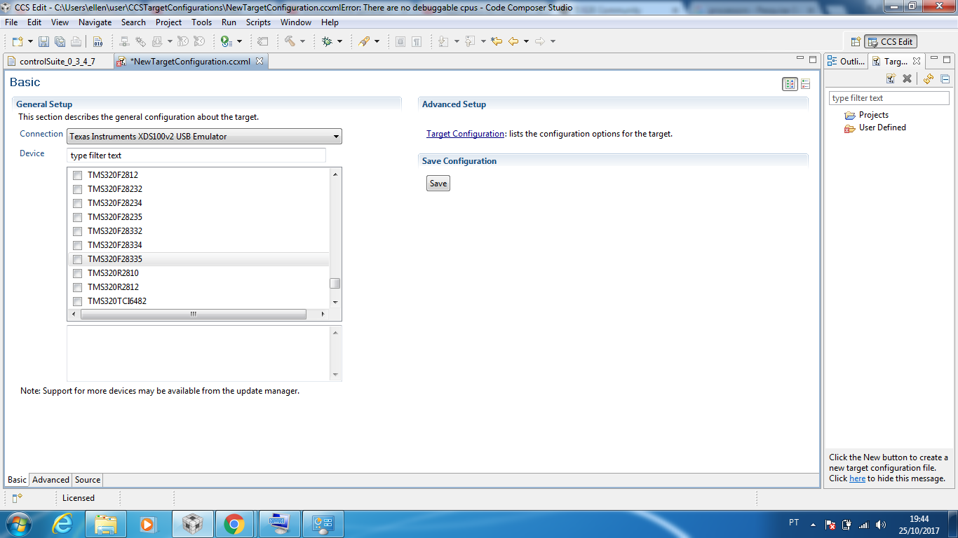

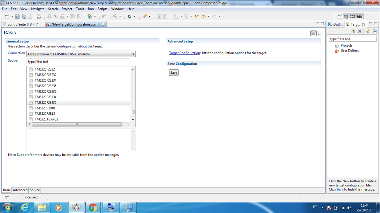

我 正在尝试 在 ccsv5上设置tms320f2.8379万d,但是我找不到它的仿真器,当我选择XDS100v2时,它不显示它。
我附上了一张照片。
P.s.:我安装CCS v5是因为我发现它更适合64位处理器。
非常感谢。
    CCSv5不支持F2.8379万D设备,后来添加了对该设备的支持。
    Ellen Costa 说:
    注:我安装CCS v5是因为我发现它更适合64位处理器。
    我不确定您的意思,但我看不到有理由使用CCSv5,它是一个不受支持的旧版本。 我建议安装最新的CCSv7 (您可以 在此处下载)。 它包括对F2.8379万D的支持。
