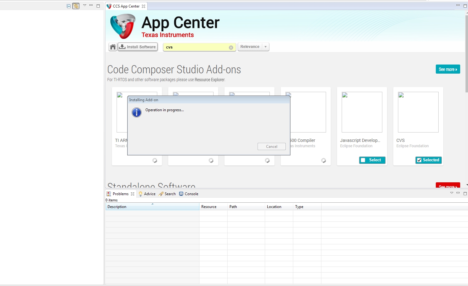

I#m使用7.3 ,现在我想安装一些我还不能安装的加载项。
该版本会发生以下情况:
  •  当我打开App-Center时,CrashReportJob将永远运行
  • 我看不到加载项的任何徽标
  • C2000编译器与SO ON有一种圆圈(参见图片CCS.jpg)
  • 当我选择CVS加载项并按“安装软件”时,操作会启动,但会失去响应,我只能终止CCS,而不能由任务管理器来终止(请参见图片CCS1.jpg)

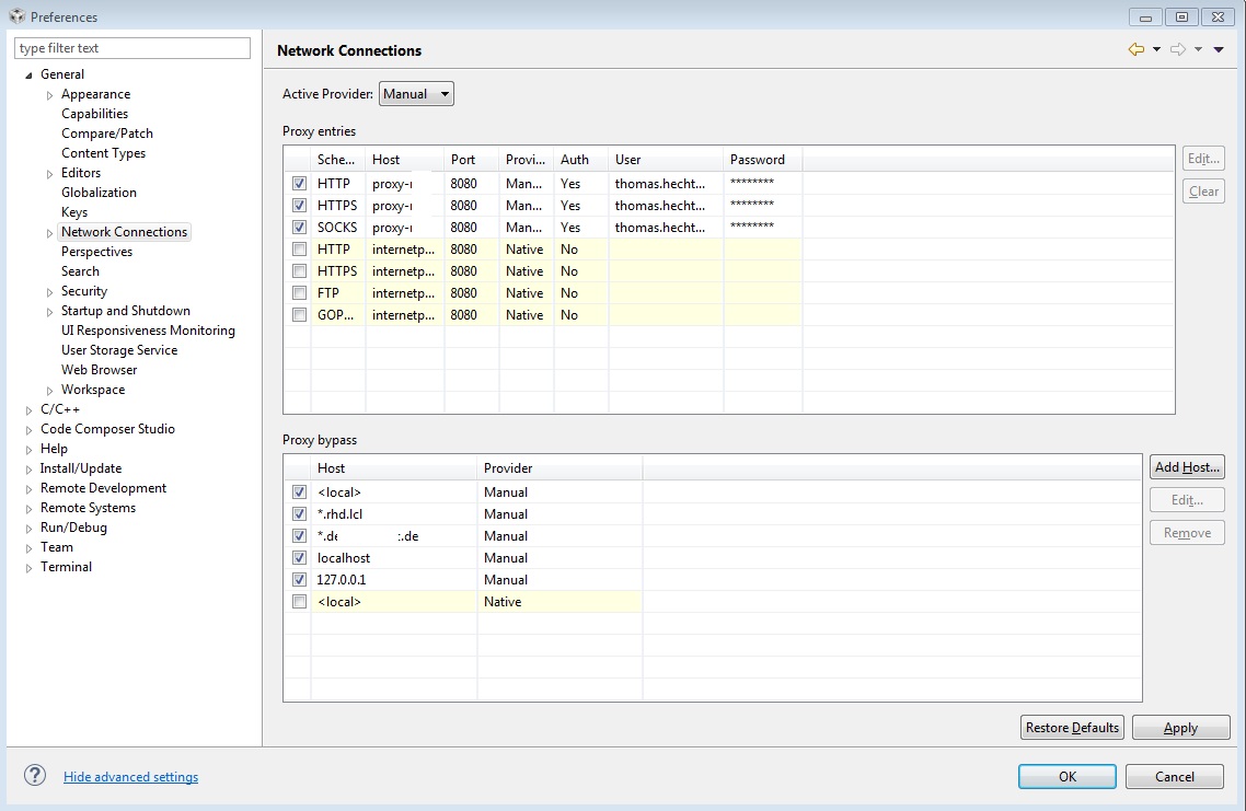

我修改了网络连接(请参阅图片CCS2.jpg)必须使用的代理端口是什么?

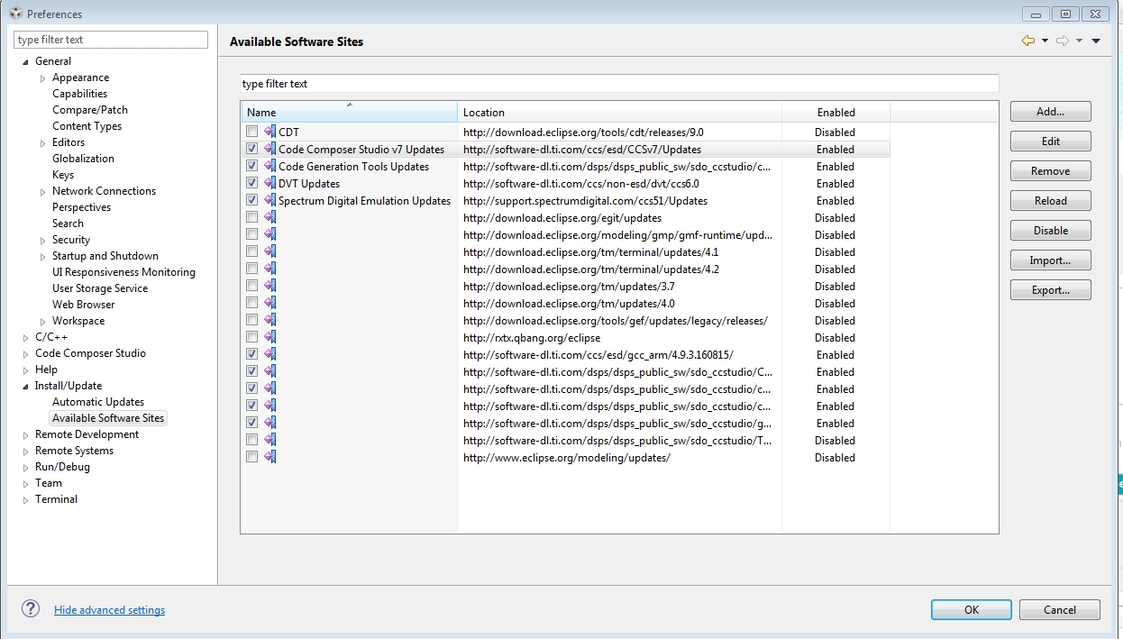

当我查看可用的软件站点时,会出现此信息(请参阅图片CCS3.jpg)
               当我尝试 使用浏览器直接打开software-dl.ti.com/.../Updates时,浏览器无法找到该页面,所有其他页面都可以找到-是否可以?
               当我按"重新加载"时,操作也会启动,但失败(请参阅图片CCS4.jpg)

    您所说的在线内容在资源管理器中的含义是什么,我尝试访问 software-dl.ti.com/.../Updates ,但只收到错误404。
    使用什么代理,它是8080端口吗?

    是的,我也遇到了这种情况。 您应该无法在浏览器中打开该链接
    您是否看到以下链接?
    processors.wiki.ti.com/.../Updating_CCSv5

    我仍然无法访问云,但我可以接受它,现在可以安装Eclipse插件,这是主要问题。 非常感谢。
