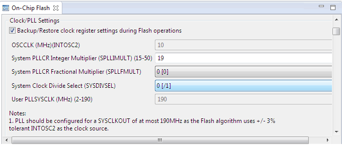

我正在设计中使用TMS320F2.8377万D双核处理器。 我已安装CCS6和3.4 SuS4.27。 当我在RAM中加载代码时,一切都运行良好。 但是,当我将代码加载到闪存中时,我收到数据验证错误。 我必须做出哪些更改?

    您好,Shirly:
    请参阅以下有关数据验证错误的文档:
    software-dl.ti.com/.../troubleshooting-data_verification_errors.html
    特别注意"诊断闪存问题"部分
    KI

    我已经完成了疑难解答-数据_验证_错误文档。 我在设计中使用20MHz振荡器...在文档中提到要调整时钟设置...我无法从"工具"菜单更改片上闪存设置。 命令文件中是否有任何修改? 我随附了片上闪存设置的快照...需要您的建议...我仍在同一步骤中。

    我向工程师确认这是设计使然- OSCCLK值是只读的。 这很可能是因为必须使用10MHz时钟,尽管我不是这方面的专家。 我将向C2000论坛的专家确认。
