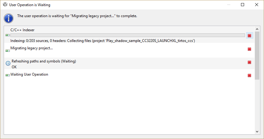

卡住-- CCS坐着,永远等待着。
我保存了一个文件,它进入了"C/C++索引器,但最终却一直在等待此"迁移旧项目"任务。
我不确定我是否有遗留项目,我开始时一切都是干净的。
上次遇到此问题时(前天?),我从目录中删除了所有.settings和.project文件,然后重新导入了项目。 但我真的不想每隔几天就这样做。
如何消除"遗留项目"? 特别是因为,正如我所说,我进口了这些项目。
我无法独自创建项目,至少我不这么认为。 我无法想象尝试创建一个新项目,然后复制源代码...这将是一个严重的痛苦。
    PS>我确实创建了一个新项目,复制了所有源文件,并整理了包括和链接以及所有内容。 我在这段经历中幸存了下来。 希望这能帮助解决上述问题。

    它似乎在上述项目的索引编制过程中卡住了。
    您可以禁用索引器。 但索引器是一个有用的功能。 是否可以尝试清洁/重建索引?
    请参阅 software-dl.ti.com/.../CCSv6-TipsAndTricks.pptx的幻灯片34-37
    KI
    您好,感谢您的指针。 我要将此标记为"已修复",尽管我实际上还没有尝试,因为我继续创建了一个全新的项目并复制了代码。 我想,自从我最初从资源管理器导入项目后,该项目被导入为"旧项目"。 无论如何,我们将看到并感谢您提供故障排除指南。
