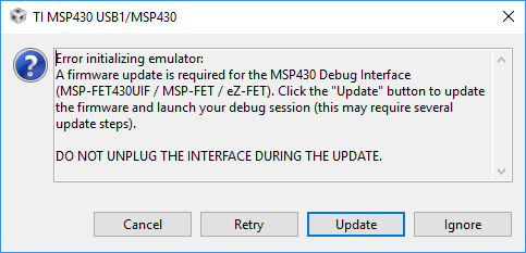

用于MSP-FET的固件,CCS调试器和uniflash工具同时都很满意!

    问题是我从没见过使用相同版本的CCS和Uniflash。 例如,他们现在使用的显然是不同的版本。 您*可以*忽略该消息,但由于它在刷新前每一次弹出一次,因此这并不是很实用。

    您所指的是弹出的哪条消息? 它是否是CCS和/或Uniflash中的信息?

    弹出,是的。
    Olli,
    感谢您的分享,我已下载了最新版本的Uniflash和CCS,并且能够重新创建您遇到的更新错误。 我会将此信息转发给工具团队,以了解是否有方法在Uniflash和CCS上同步MSPDebugStack版本,从而不会触发固件更新。

    我已确定固件更新窗口的原因。 它与编程工具使用的MSP430工具链的版本直接相关。 7.3 3.10 .0.0.0019万 和UniFlash 4.2 .1.1562 均附带MSP430工具链7.3 3 (它具有MSP DLL..1.000)。 但是CCS有一个MSP430工具链更新到7.4。2,这将使其与UniFlash不一致。
    在我的情况下,我运行了CCS更新程序,这导致MSP430工具链升级到最新版本,从Uniflash升级到CCS时触发了固件更新。 如果您真的不想在每次使用CCS和Uniflash对设备进行编程时更新MSP-FET固件,则需要将7.3 下载恢复为使用7.3 3 MSP430工具链的原始设置,以便与随附的内容相匹配 最新的Uniflash软件。 希望这能让一切都很好!
