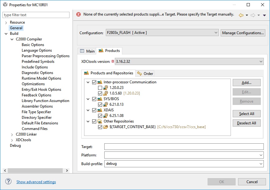

我必须将旧项目从CCS4迁移到CCS7。 我在添加所需的所有旧工具时遇到了很多问题。 我现在有以下几点:
最后,我遇到了一个无法解决的问题:当尝试安装XDCTools 3.16 .2.32 时,我收到以下错误:
我无法继续,请告诉我我可以做什么。
另一方面,我看到旧工具存在许多向后不兼容问题。 您能否建议一个可与TMS320F2.8035万配合使用的工具列表(具有确切版本)?
谢谢你。
    抱歉,我的屏幕截图已消失。 它们是:
    从CCSv4迁移到CCSv7是一个相当大的步骤。
    XDCTools的3.16 版本相当旧。 也安装了此程序,当我试图让CCSv7发现它时,我得到了与您相同的错误。

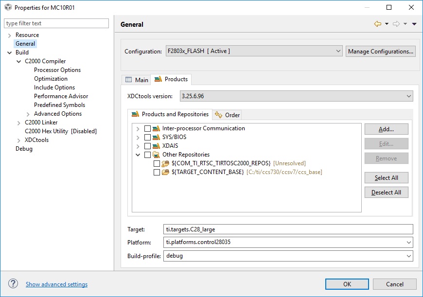

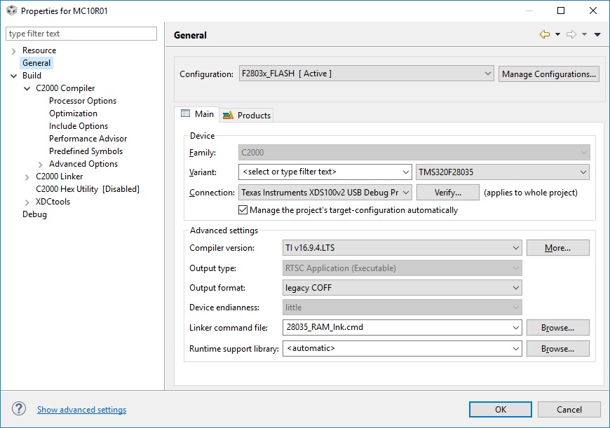

    CCS项目中是否有.cfg文件? 您是否可以像在第二篇文章中那样显示项目属性->常规->产品?
    托德
    尊敬的Todd:
    没有.cfg文件,我导入的CCS4项目中没有任何文件,CCS7也没有生成新文件。
    以下是屏幕截图:
    谢谢。
     抱歉,复制粘贴似乎在编辑器中起作用,但屏幕截图一旦在Web上就会消失。 在这里。
     现在,在屏幕上,您需要:
    您是否在旧项目中使用DSP/BIOS或SYS/BIOS? 旧项目中是否有.tcf文件? 如果是,则需要将该.tcf文件迁移到.cfg文件。 您可以查看此网站以了解差异。 它还包含指向迁移指南的链接。
