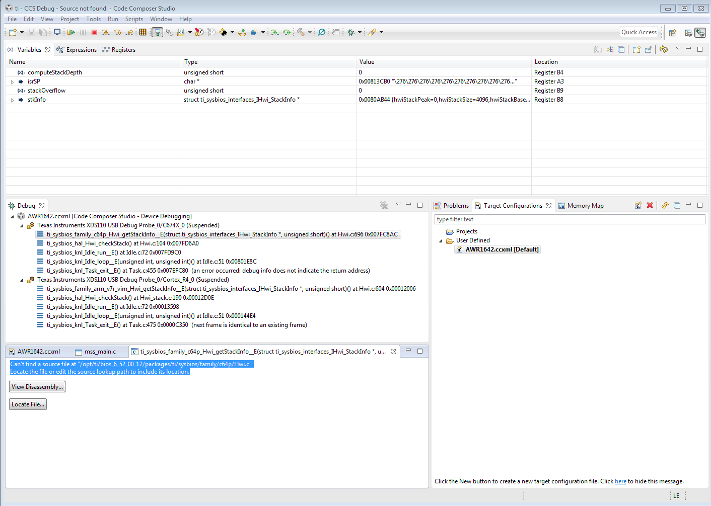

我目前正在尝试完成SDK_USERS_guide,在按照“用于xWR16xx的3.3 捕获演示”一节进行操作时遇到一些CCS问题。 按照存储器捕获过程中的步骤(第5点),介绍如何将CCS连接到主板。 我成功加载了Cortex_R4和C674x_0的符号文件,但是我遇到了一些问题,无法按照后续步骤操作。 当我尝试在CCS的调试窗口中连接目标时,我收到一些与程序找不到的文件相关的错误,例如:
在"/opt/ti/bios_6_52_00_12/packages/ti/SysBIOS/famili/c64p/hwi.c"中找不到源文件
找到文件或编辑源查找路径以包括其位置。
下面是我获得的CCS窗口的屏幕截图。
我真的不知道可能是什么问题。 我正在尝试查找提及的文件并为程序找到它们,但我尚未管理...有什么帮助?
    卡洛斯
    在这种情况下,该消息表示SYS/BIOS内核(TI-RTOS的一部分)内的执行已停止。 CCS知道与该位置关联的源文件的名称,但无法找到它。 当系统库中的执行停止时,您将不时看到这些消息。
    此致,
    John

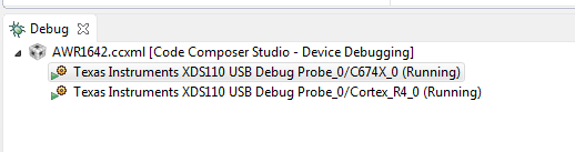

    目前我解决了这个问题,但我遇到了另一个问题。 现在我成功地运行主板的两个组件。 (IWR1642为C674x_0和Cortex_R4_0)
    但是,我无法继续从董事会收集数据。 根据SDK_Users指南,下一步是检查CCS表达式窗口,查看全局变量gCaptureMCB并检查DMA中断计数器(dmaIntCounter)和chirp中断计数器(cirpIntCounter),以评估它们是否与给定配置匹配。 但是,“表达式”选项卡中没有显示任何内容。  我看不到任何我可以跳过的步骤...
    作为可能的线索,在与C674x对应的Disassembly (拆卸)窗口中,我列出了一组促使我疯狂的输出:

    此列表将持续一段未定义的时间,所以我想它是在程序尝试从主板连续读取时生成的。 请帮帮我。
    对于表达式视图,您必须添加要查看其值的表达式。 单击"添加新表达式",然后键入要查看的变量的名称。
    在CPU运行时,您是否尝试查看反汇编视图? 该消息表示CPU处于不允许调试器读取其尝试读取的位置的状态。
    John
