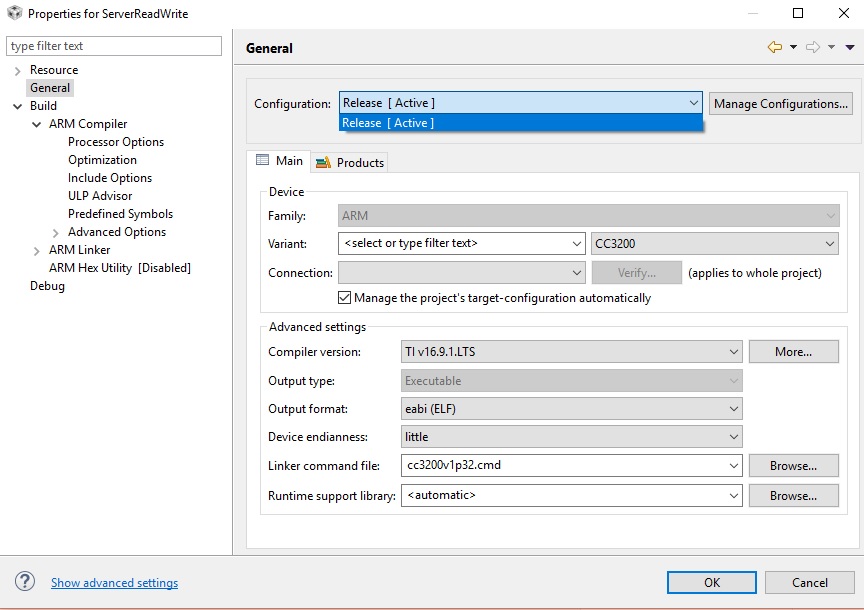

您好,
我在CC3200上工作了一段时间,现在是在CCS (版本7)和CC3200 SDK版本1.3 上工作,我在其他平台(TMS570)上工作了一段时间,现在又在cc3200上工作了。 奇怪的是,当我现在导入项目时,我的项目(包括SDK中的示例)中没有一个在列表中有“调试”配置。 我以前有过这种情况,但不知道为什么它突然消失了。  我检查了目标配置属性,发现调试配置确实存在。 不知道如何处理这种情况。 请帮助。
此致,
Shankar
    SHANKARNARAYAN PS 说:
    当我现在导入项目时,我的项目(包括SDK中的示例)列表中没有调试配置。[/QUOT]
    我看了CC3200 SDK中的几个示例,我还看到它们只具有“发行版”配置。 因此,这不是您的环境,而是示例项目的设置方式。
