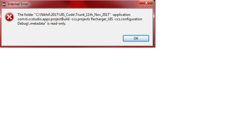

您好,
我正在使用以下命令从命令行创建生成。
eclipsec -noSplash -data "C:\Nikhil\2017\UIS_Code\Trunk_11_Nov_2017\充电 器2017 器_UIS"-application com.ti.ccstudio.apps.projectBuild -ccs.projects充电器_UIS -CCS.Full -CCS.Configuration调试
下面是我在构建过程中遇到的错误:
但是,同一个命令在其他项目上成功运行。
我还可以在同一工作区/项目中通过GUI构建应用程序。
工具版本:
代码编辑器工作室版本:6.1 .1.0.0022万
请提供建议。
-Nikhilesh

    您的屏幕截图未发布。 您可以尝试再次上传吗?

    附件是错误消息。
    我看到的第一个问题是其中一个参数无效。
    [报价用户="Nikhilesh Sagger"] eclipsec -noSplash -data "C:\Nikhil\2017\UIS_Code\Trunk_11_Nov_2017\充电 器2017 器_UIS"-application com.ti.ccstudio.apps.projectBuild-ccs.projects充电器_UIS -CCS.Full -CCS.configuration Debug
    我相信您打算使用:
    eclipsec -noSplash -data "C:\Nikhil\2017\UIS_Code\Trunk_11_Nov_2017\充电 器2017 器_UIS"-application com.ti.ccstudio.apps.projectBuild-ccs.projects充电器_UIS  -CCS.buildType Full -CCS.configuration Debug
    但是,从您上次的屏幕截图来看,我认为这不是错误的原始原因。 工作区文件夹的位置似乎错误。 但我看不到命令语法有任何错误。 是否可以删除工作区文件夹路径周围的引号?

    很抱歉回复延迟。
    确实解决了问题。
    我观察到的另一件事是,我尝试在命令行中生成项目,该项目是使用CCS GUI导入的,当我在命令行中导入项目时,它解决了问题。
