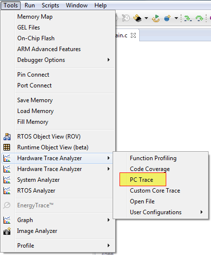

使用TMS570LC4357和XDS560v2 STM进行ETM跟踪时遇到问题。
在“Tools (工具)”下输入“PC Trace (PC跟踪)”( XDS560v2 STM无法在某处读取,或在什么位置读取)。
选择560 V2迹线:
单击“Start (开始)”时,我将看到以下内容:
进行对话的原因可能是 因为黑鹰无法实现?
但功能描述/代码覆盖功能不起 作用。
如何设置ETM跟踪?

    Lars,
    在Hercules设备上执行跟踪的选项非常有限。
    Hercules设备上的全核心追踪只能使用TMDSEMUPROTRACE执行
    www.ti.com/.../TMDSEMUPROTRACE
    此外,嵌入式跟踪缓冲器(ETB)在Cortex R4/R5设备中不存在,因此无法使用您拥有的XDS560v2 STM调试探头执行PC跟踪(或任何其他类型的跟踪)。 抱歉。
    希望这能有所帮助,
    拉斐尔
    谢谢拉斐尔,
    我们现在订购了Pro Trace。 :)
