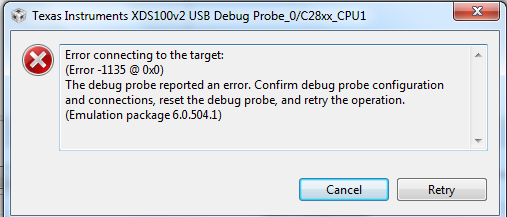

大家好,
我在2.8377万s上工作,我是根据lanchpad-2.8377万S设计的。
我使用CCS 7和XDS100V2。
当我测试连接时,CCS显示此按摩:
[开始:德州仪器(TI) XDS100v2 USB调试探头_0]
执行以下命令:
%ccs_base%/common/uscif/dbgjtag -f %boarddatafile -RV -o -f inform,logfile=yes -S pathlength -S完整性

[结束:Texas Instruments XDS100v2 USB调试探头_0]
 但当我转至调试时,CCS显示以下错误:
请帮帮我。
谢谢你。
    此错误通常指向硬件/固件问题。 有关 故障排除提示,请参阅此链接。
