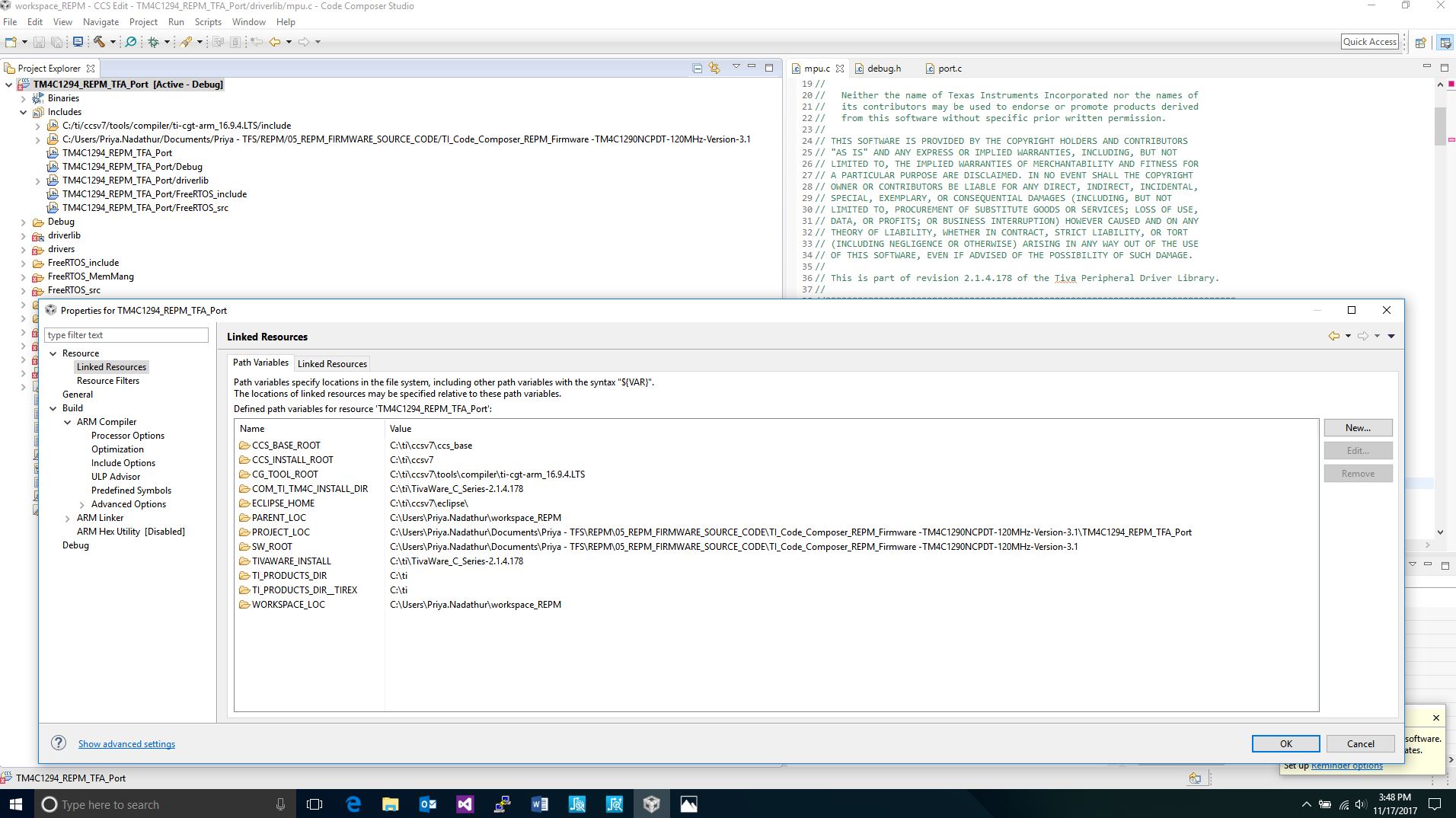

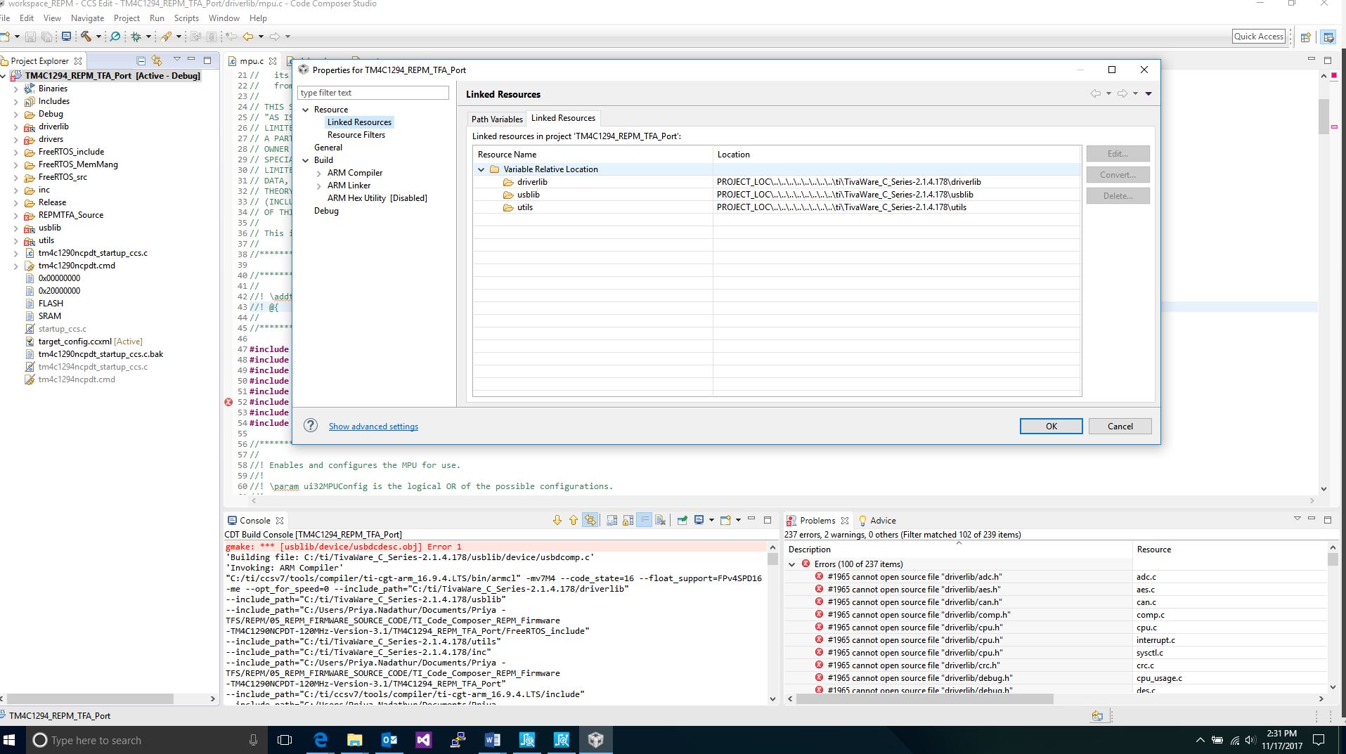

我正在使用7.2 ,ARM编译器16.9 .4.LTS。 我在编译项目时遇到问题。 您能帮您解释一下原因吗?

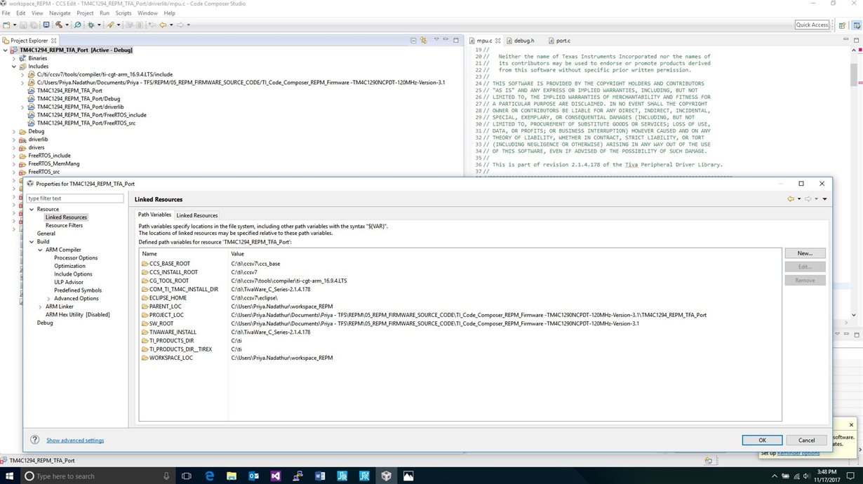

    您需要向TivaWare的根位置添加包含搜索路径。
    在我上面的示例中,Build变量SW_ROOT指向该位置(C:\ti\tivity Ware_C_Series-SW_ROOT 2.1。3.156)。 在您的环境中,确保您拥有通过变量或显式路径到达TivaWare根的路径。

      在所附的屏幕截图中,正确定义了PROJECT _LOC,但包含选项没有提取所需的文件。 我已从Tivaware目录链接driverlib,但它仍在从project_LOC目录中获取这些文件。 为什么会发生这种情况?
    Priya

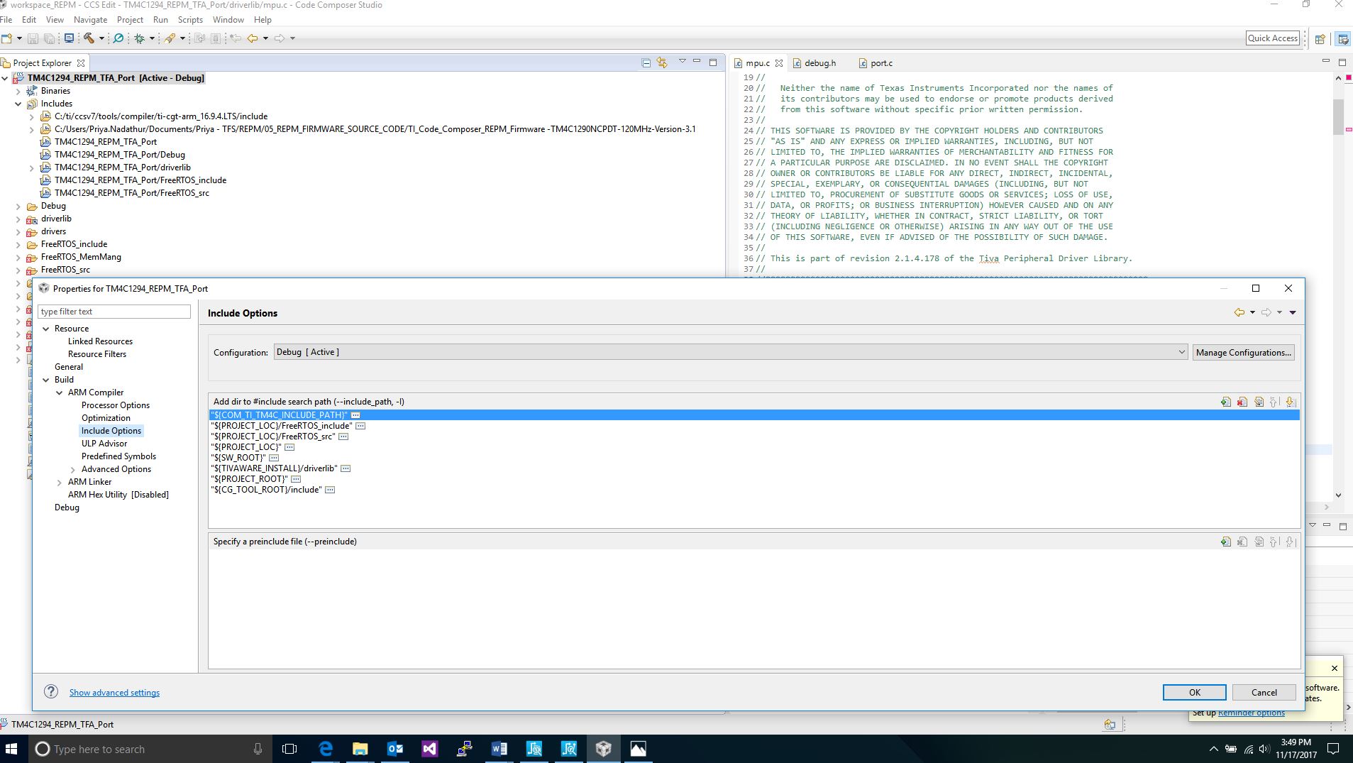

    在所附屏幕截图中,PROJECT _LOC定义正确,但INCLUDE选项未提取所需的文件。
    您的第一篇文章显示错误,包括"driverlib/adc.h"等文件,其中driverlib目录是include指令的一部分。
    最新的"包括选项"屏幕截图显示"${TIVAWARE_INSTALLE}/driverlib"位于include路径上,这意味着编译器将在#include "driverlib/adc.h"指令上尝试打开""${TIVAWARE_install}/driverlib/driverlib"目录中不存在的文件。
    因此,请尝试将 "${TIVAWARE_INSTALL}"添加到包含路径列表中。
