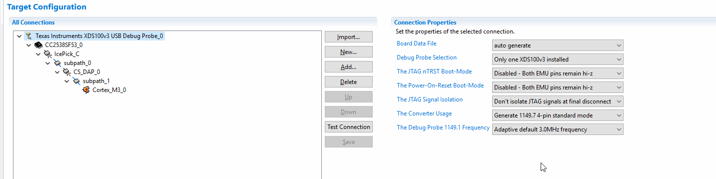

当我尝试开始编程cc2538sf53时,我遇到了一些奇怪的问题:我可以使用XDS100v2调试器连接到它,但我无法使用XDS100V3连接到它。
测试连接日志显示:

配置设置如下图所示:
有什么原因是sucn的奇怪行为?

    您好,
    我没有CC2538,但我怀疑此设备被配置为在1149.1 JTAG模式下运行,而不是在1149.7 JTAG模式下运行。
    您是否可以尝试重新测试,但将选项"The Converter Usage"更改为"its bypassed",Use 1149.1 ,immic XDS100V2"。
    希望这能有所帮助,
    拉斐尔
